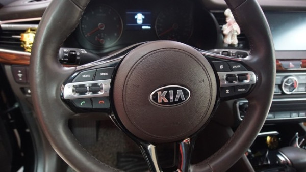

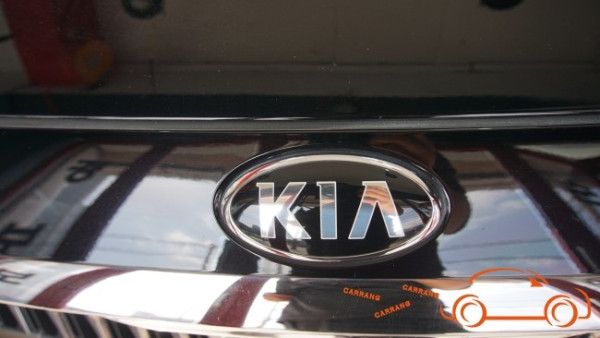

기아 엠블럼입니다
구형이 되어버렸죠?
지금은 "즐" 같기도 하고 "NA"같기도 한 신형으로 기아의 엠블럼이 바뀌었는데요
많은 분들이 그 엠블럼으로 교체를 원하시지만 신형은 엠블럼이라기 보담 레터링에 가깝거든요
그래서
기존의 기아 엠블럼은 동그란 홈 안에 있어서
이걸 메꾸지 않는 한 레터링 부착이 조금 어렵죠
그래서 사제품으로 동그랗지만 글씨 모양은 신형인 게 많이 나와있는데
개인적으로는 그게 더 별론 거 같아요
차라리 기아라는 이름을 버리시는 게 낫지 않을까 싶어요
그건 순정도 아니고 .....사제도 아니고....

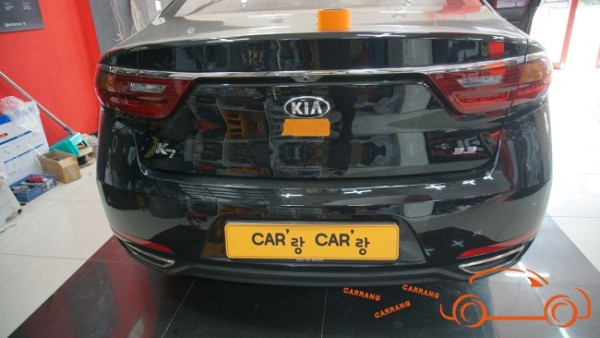

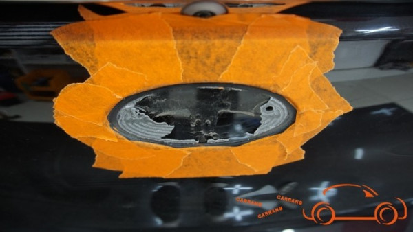

탈거를 준비합니다
테이프 촘촘하게 발라서 마스킹 합니다
드라이어로 살살살 열을 가해서
엠블럼을 탈거합니다
유튜버들이 낚싯줄로 하네
어쩌네 하지만
저는 이 방법이 제일 편하더라구요
남은 양면테이프도 따뜻해야 잘 떨어지거든요

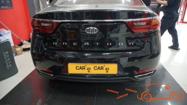

리어 부분은 이렇게 브렌톤 레터링과
엠블럼으로 교체되었습니다
원래는 양쪽으로 있는 K7 과 3.3 레터링을 남겨 달라고 하셨는데
나중에 다시 연락이 오셔서는 떼어 달라고 하셨어요
3.3을 포기하고 싶지는 않으셨겠지만
레터링이 너무 많으면 차가 어수선해 보이니까 깔끔하게 가는 게 낫거든요

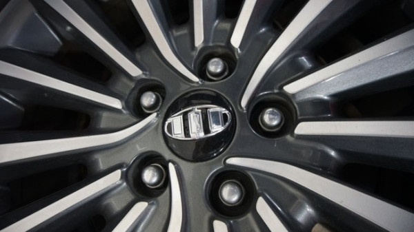

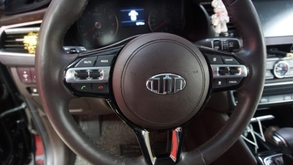

혼캡을 바꾸어 줍니다
브렌톤 엠블럼으로 도톰하게 바뀌었어요

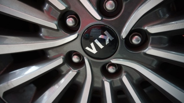

휠캡도 바꾸어 줍니다
브렌톤 엠블럼은 입체감이 있어서
좀 더 고급스러운 느낌이 있죠

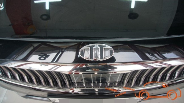

전면까지 바꾸어 주면
엠블럼 교체는 끝입니다

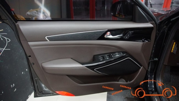

두 번째는 실내 랩핑입니다
항상 말씀드리지만
저흰 랩핑 전문 업체가 아닙니다
그래서 고객님들이 디자인을 고를 선택의 폭이 굉장히 좁습니다
서너 가지만 가지고 있기 때문에
좀 더 전문적이고 다양한 선택을 하시고 싶으시다면 랩핑만 하는 업체로 가시는 게 좋습니다
저희는  부분 랩핑만 하면서 먹고삽니다

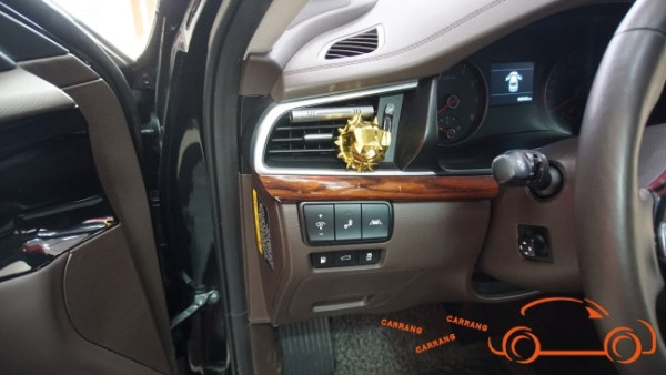

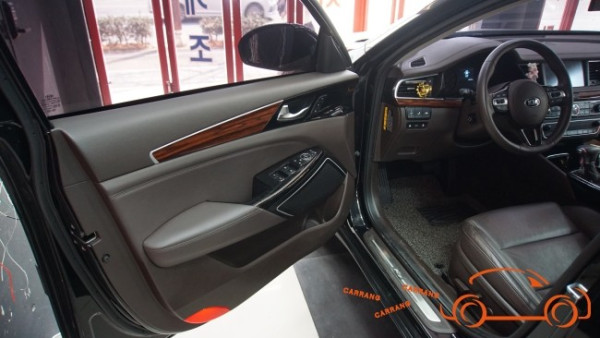

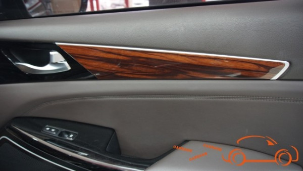

도어와
대시보드 정도!
요 정도로 간단하게 합니다

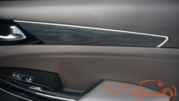

브라운 느낌은 기존 것과 별반 다를 게 없어서  블랙을 선택해주셨습니다
지인의 제네시스도 저희가 블랙 우드 패턴으로 시공해드렸습니다
무광으로 톤 다운되니까
차가 훨씬 무게감 있어 보이죠?
고객님의 리액션이 좋았습니다
맘에 들어하시더라구요

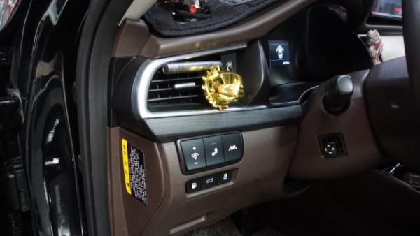

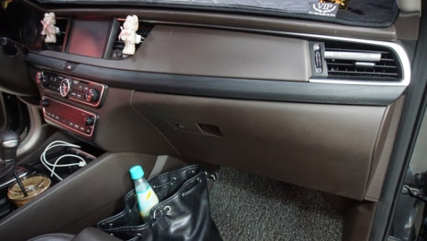

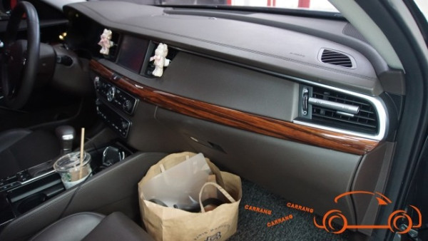

대시보드도 이렇게 톤 다운
넓은 제네시스보다
좁지만 굴곡이 있는 K7이 더 힘든 시공이라는 거 ~~~!
