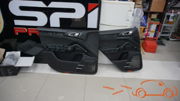

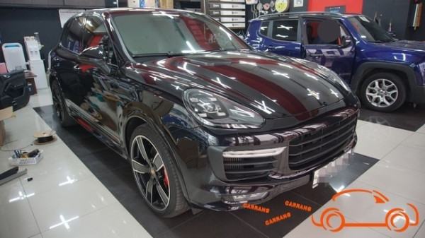

카이엔 입고되었습니다
도어 탈거해야겠죠?
별 렌치를 쓰기 때문에
국산차보다 조금 ...   그릏습니다
십자 모양은 크든 작든 다 맞는데
 별 렌치는 피스마다 사이즈가 있어서 .......

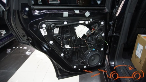

배선 정말 신경 써서 뺍니다
제가 경험이 별로 없을 때 카이옌 배선을 타이트하게 뺐다가
윈도우에 엠비언트 배선이 끊어져서
사장님이 AS 해주시느라 고생을 하셨거든요
그때 알았습니다
순정 라인을 안 따라가면
윈도우에 배선이 끊어질 수도 있다는 사실을
그래서 항상 여유 있게 순정 라인 따라서 배선을 빼주는 거죠

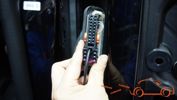

제가 가끔 말씀드리는 커넥터의 서비스 홀
수입차는 대부분 이렇게 동그란 홀이 있어서
어떤 시공을 했을 때 배선을 빼기가 수월합니다

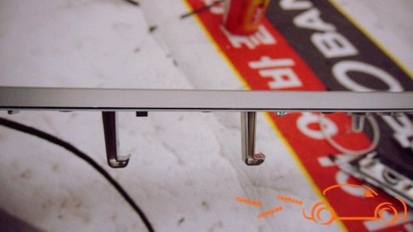

요건 도어 몰딩에 사장님이 아크릴 붙이고 계시는 거!!!
티가 안 나겠지만
몰딩을 살짝 깎아 낸 거고요
아크릴을 붙였습니다

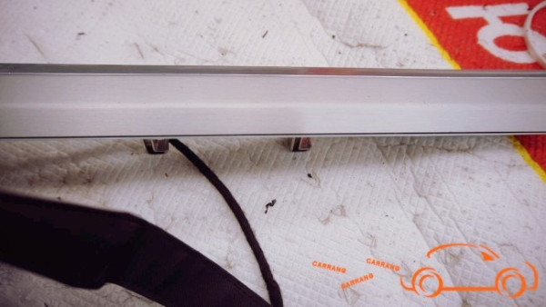

아크릴 매립형 엠비언트기 때문에
깔끔하게 붙여주는 게 중요합니다

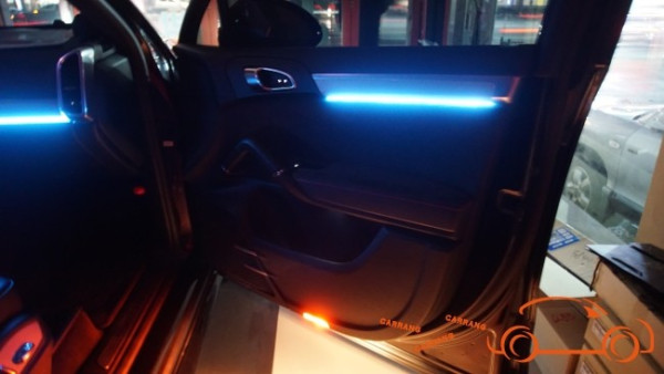

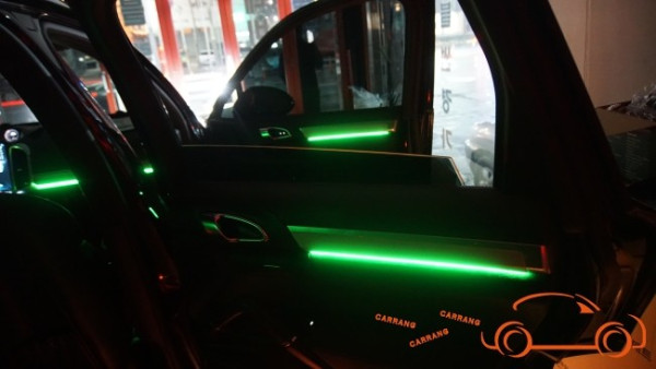

그러면 빛이 이렇게 나옵니다
비가 오던 날이라 흐렸는데
빛이 아주 잘 보이네요
깔끔하죠??
작은 부분도 놓치지 않고 시공해드렸어요
