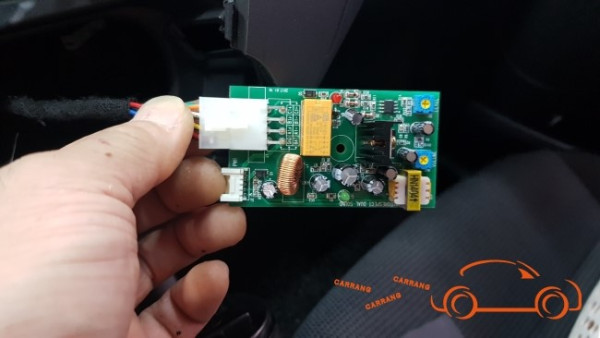

오늘은 스피커의 기능을 살짝 변형하는 듀얼 사운드를 시공해보겠습니다
듀얼 사운드란
차량의 스피커를 컨트롤하는 소형 앰프 전환 회로인데요
사운드 믹스라고 불리는 제품입니다
 차량에는 네 개의 스피커가 있는데
 그중 하나를  네비게이션과 연결해주는 거죠
나머지 세 개의 스피커는 그대로 남아서 차 오디오의 소리를 내주는 겁니다
이렇게 시공을 하는 이유는
네비게이션 소리를 좀 더 잘 듣기 위함인데요
순정 네비게이션과 안드로이드 올인원 네비게이션은
네비 안내를 받을 때 음악소리가 살짝 줄어들어서 좀 더 음성을 강조해주는데
일반 네비게이션은 자체 스피커를 활용하기 때문에
음악소리의 영향을 받습니다
그래서 스피커 네 개 중에 하나를 네비 스피커로 만드는 겁니다
일반적으로 네비게이션 안내를 받으려면
AUX로 전환이 되기 때문에
라디오나 음악을 들을 수가 없잖아요
근데 이렇게 듀얼 사운드를 시공하면 굳이 AUX 전환을 할 필요가 없기 때문에
네비 안내 음성과 음악소리를 동시에 들을 수 있고
균형감 있게 들린답니다
사제 네비게이션을 시공한 고객님들께는 획기적이라고 볼 수 있겠죠~~

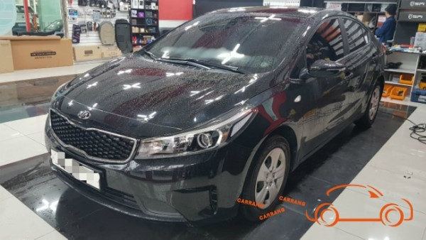

K3가 입고되었습니다
듀얼 사운드 5.0입니다

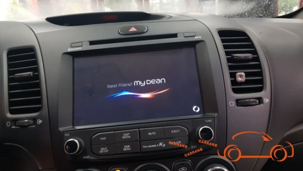

시공되어 있던 네비게이션입니다

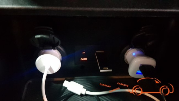

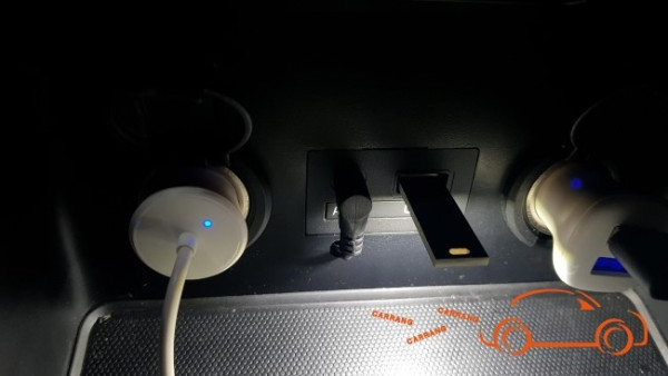

보시다시피 이렇게 네비게이션 음성이 AUX에 연결이 되어있죠?

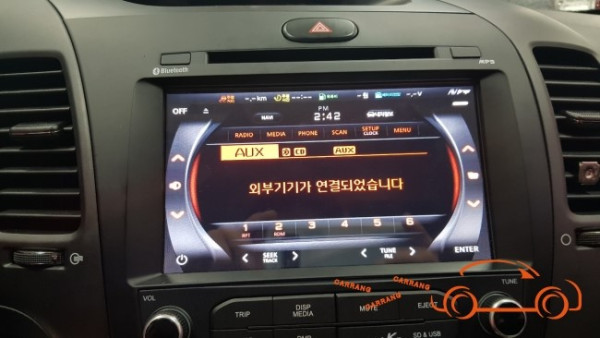

요렇게 외부기기가 연결이 되었다고 나오죠?

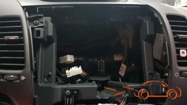

탈거합니다
안쪽에서 작업을 해야 하기 때문에 네비 탈거는 기본이죠~
요 아이가 두 가지 사운드를 섞어줄 본체입니다
AUX 단자가 모습을 드러냈습니다
이제 네비게이션을 AUX에 연결할 필요가 없어졌거든요
