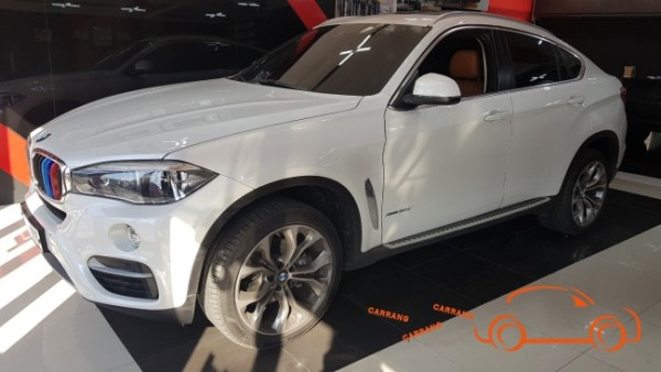

BMW X6가 입고되었습니다

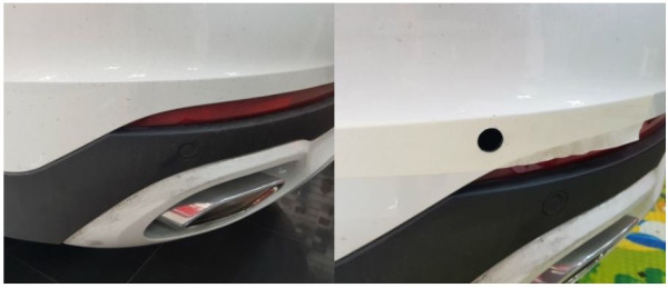

센서 타입의 BSA는 후방의 범퍼에 홀가공을 해서 센서를 장착한답니다
왼쪽이 시공 전이고 오른쪽이 홀가공 후입니다
마스킹 테이프가 하얀색이라 티가 잘 안 나는데
혹시 모를 스크래치를 방지하기 위해 이렇게 테이핑을 합니다
(한 번도 긁힌 적은 없었어요  ^^)
오른쪽도 이렇게 홀가공을 해줍니다

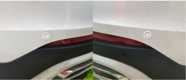

센서가 장착이 되었습니다

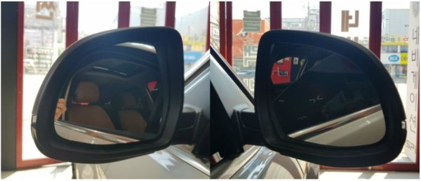

알림을 받는 방법은 소리와 사이드미러의 LED입니다
사이드 미러를 따로 제작 주문해서 시공합니다

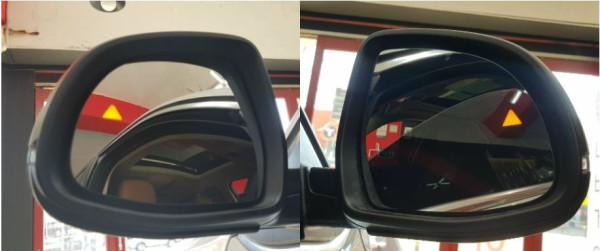

위험이 감지되면 이렇게 삼각형의 LED가 점등이 돼서
쉽게 알아볼 수 있답니다
이제 차선을 변경할 때 안전하겠죠??
