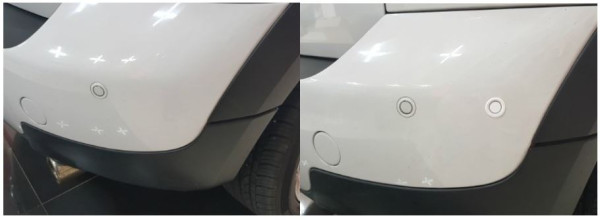

BSA는 측후방의 위험을 감지해서 알려주는 경보기라서
 이렇게 범퍼의 측면에서 시공이 이루어집니다

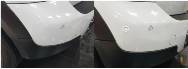

왼쪽은 기존에 후방 센서만 시공이 되어있던 모습이구요
오른쪽은 BSA 센서를 시공한 모습입니다
오른쪽도 마찬가지고 이렇게 센서를 시공해줍니다
센서는 높이를 정확하게 재서 사장님이 동일한 높이에 시공을 해줍니다

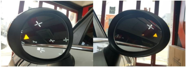

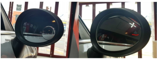

사이드 미러를  경보를 받을 수 있는 미러로 교체를 해줍니다
빨간 밑줄이 그어진 부분에 삼각형이 보이시죠?
저 걸로 경보를 받는답니다

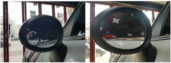

기존의 미러가 조금 작아서 보조 미러를 붙여두셨는데
BSA의 미러는 와이드 미러라서 굳이 보조 경이 필요가 없을 것 같아요~
과감하게 떼어냈습니다
삼각형에 LED 불빛이 들어오죠~
주행을 하다가 이렇게 삼각형 불빛을 보면 좀 더 주의해서 운전하시면 됩니다
