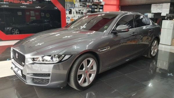

재규어가 입고되었습니다

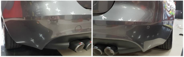

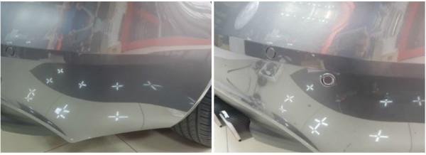

측 후면의 범퍼에 센서를 달아줍니다

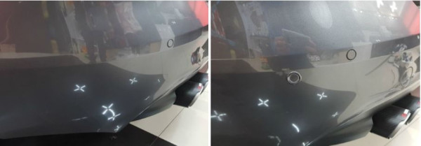

왼쪽 사진을 보면 후방 센서만 있었는데
오른쪽 사진을 보면 센서가 하나 더 추가가 되어있죠
오른쪽 범퍼도 똑같이 후방 센서 옆에 자리를 잡았습니다
살짝 떨어져서 보면 그냥 후방 센서 같죠?
차에 손상이 많이 안 갔어요~
꽤 힘든 범퍼 쪽 작업이 끝나면

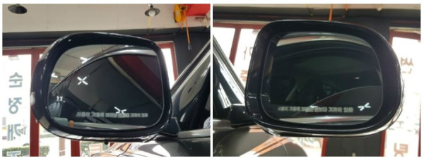

순정 미러입니다
수입 차라서 영어로 경고 문구가 있을 것 같지만
(사물이 거울에 보이는.......)
그런 차도 있고 아닌 차도 있더라구요
 재규어는 한글이네요

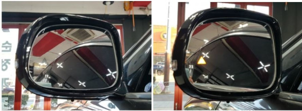

측후방 경보기 전용 미러는 와이드 미러로 나와서
기존의 순정 미러에 비하면 좀 더 넓게 볼 수 있답니다

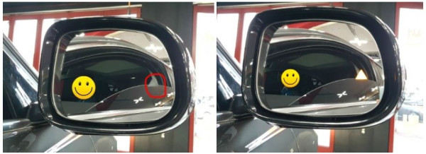

이렇게 미러가 교체되었습니다
빨간 동그라미 안에 삼각형이 있는데요
위험이 감지되면 오른쪽처럼 노랗게 LED가 들어옵니다
운전석 쪽 사이드미러도 마찬가지로
이렇게 작은 삼각형 그림이 있는 미러로 변경이 되었습니다
노랗게 LED가 점등이 된 거 보이시죠?
주행 테스트를 해본 결과
작동은 잘 되었답니다
