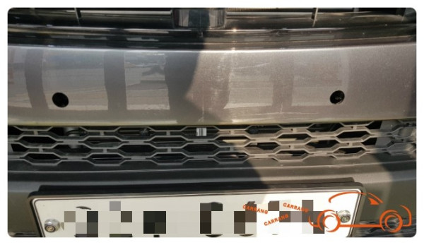

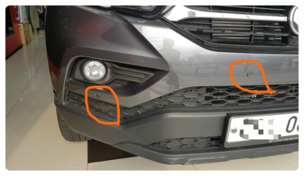

앞 범퍼에 시공합니다
센서를 장착할 홀가공을 해줍니다
높이를 맞춰서 해줍니다
구멍이 네 개가 뚫리는데

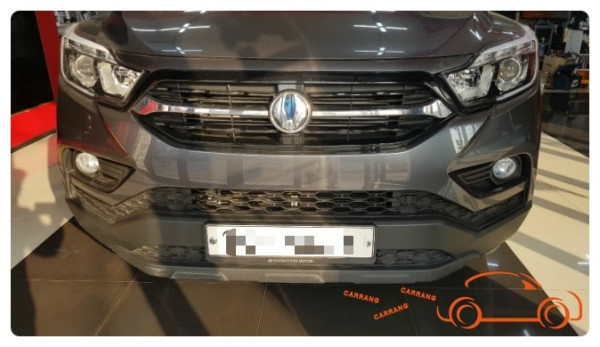

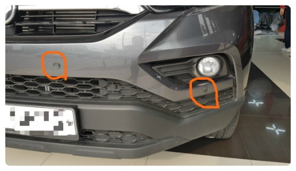

이렇게 정면에 두 개
라이트 아래로 각각 뚫어줍니다
좀더 디테일한 감지를 위해 네 개의 센서를 달아주는 거죠~

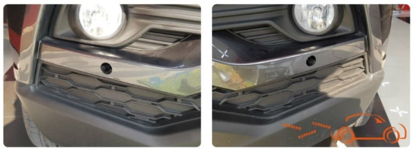

시공 후에 보면 이렇게 센서가 시공이 되어있죠?

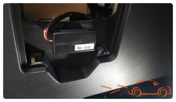

속도 연동형~~!!
기존의 전방 센서는 정차나 신호대기 중에 무단횡단하는 사람이 앞으로 지나가도 경고음이 울렸죠
하지만 이 OBD를 시공하면 시속 20KM 이상일 경우에만 경고음이 울린답니다
시도 때도 없이 울려대는 것보다 조금 더 낫겠죠?

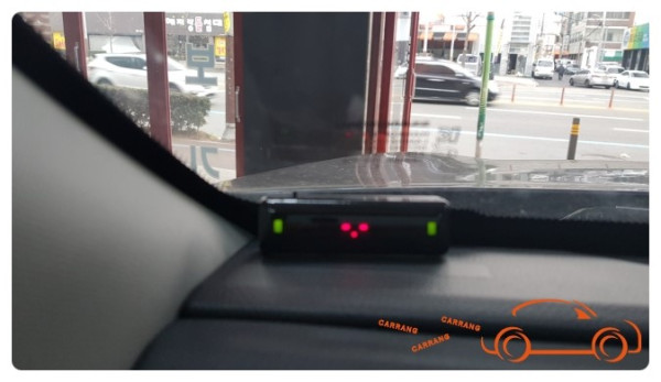

OBD를 연동해도 시속 20KM 미만일 때 걱정이 없는 이유는

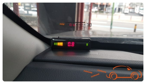

모니터 때문입니다
모니터에 감지 거리가 숫자와 막대 바로 표시가 되기 때문에 걱정하실 필요가 없습니다~
요렇게 숫자가 표시가 되죠?
미터 기준이기 때문에 0.8이라는 숫자는 80CM 앞에 장애물이 있다는 뜻이고
막대바가 왼쪽에만 나타난 것은 왼쪽에 장애물이 있다는 뜻이죠
한마디로 왼쪽 80CM 앞에 장애물이 있다는 걸 가르쳐주는 거죠

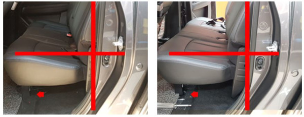

두 번째는 2열 시트의 각도를 조절입니다
많은 분들이 suv를 싫어하는 이유가 승차감 때문이죠~
1열이야 그럭저럭 조절해서 쓰지만 2열은 조절을 못하니까요....... ㅜ_ㅜ

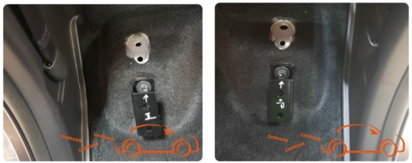

그래서 강제로 조절했습니다
시공 전 사진입니다
나중에 시공후 사진을 보시면 아시겠지만 좌석 받침다리가 살짝 밀리고 등받이의 각도가 다라진 걸 보실 수 있습니다
요렇게 고정대를 살짝 이동시켜서 각도를 조절해줍니다
4.5CM를 이동했는데 이만큼을 이동하면
티가 날는지 나 모르겠는데 여튼 의자가 살짝 젖혀졌어요
좌석 사진으로는 잘 구분이 안가죠?
좌석 받침다리의 이동으로 보시면 의자의 움직임을 알 수 있습니다
화살표가 가리키는 다리를 보시면 많이 밀려있음을 아실 수 있습니다
차의 안전을 지키며 편안한 승차감으로 이용하실 수 있게 되었습니다
