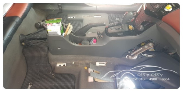

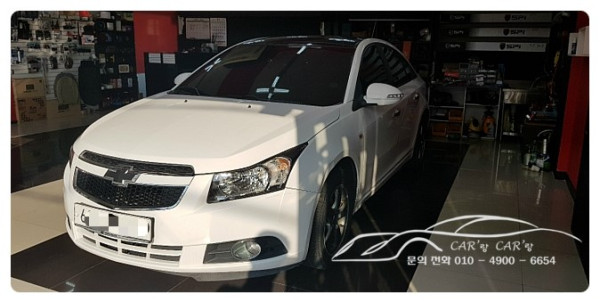

라세티 프리미어가 입고되었습니다
열선시트는 1열만 시공하기로 해서 앞 좌석만 탈거합니다...
허전한 내부..ㅎㅎ

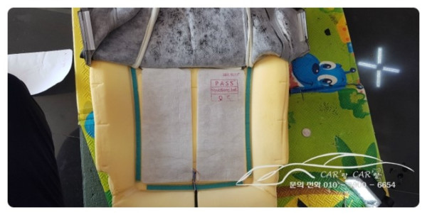

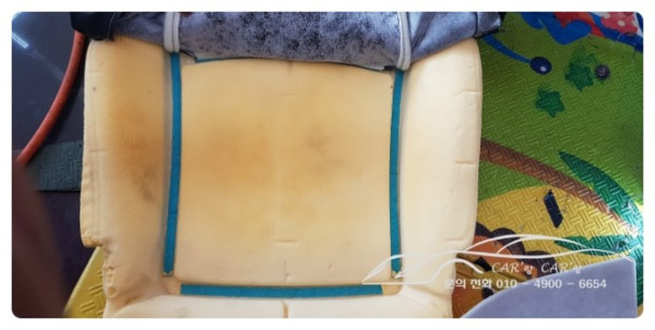

떼어낸 좌석의 시트를 벗겨내줍니다
내부에 열선 시트를 고정하고 시트를 다시 씌우는 거죠

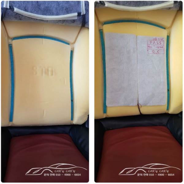

좌석의 등 부분입니다
열선 시공 전과 시공 후입니다
요긴 엉덩이 부분입니다 열선 부분이 조금 작아 보이는 느낌이 드시죠?
사실 순정 열선시트의 크기도 요만하답니다
사제라고 더 작거나 하지 않아요

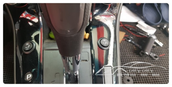

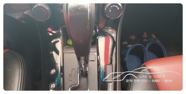

열선을 시공했으니 이제 버튼을 시공해야겠죠?
순정 차량들과 비슷하게 기어 박스 부분에 시공을 해줍니다
예전에 단계가 없는 그냥 단추로만 시공을 했었답니다
요즘은 이렇게 단계 조절도 가능한 버튼으로 시공을 하죠~ ㅎㅎ
가까이 보여드리겠습니다
버튼이 가운데 있으면 꺼지는 거구요
오른쪽처럼 한 줄 쪽으로 눌려있으면 1단계 입니다
28d56c3a52b0be2837d7f264ae837f30_1555252645_3055.jpg두 줄 쪽으로 누워 있으면 2 단계!!28d56c3a52b0be2837d7f264ae837f30_1555252645_1108.jpg
열 전도가 어느정도 진행이 되면 초록색으로

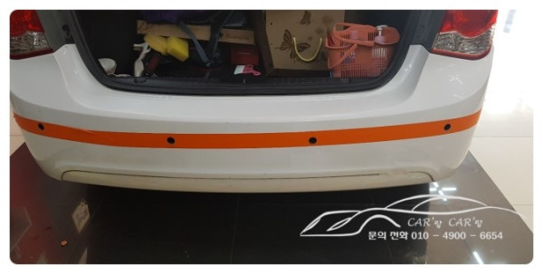

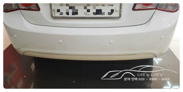

후방 센서를 추가로 시공을 하셨답니다

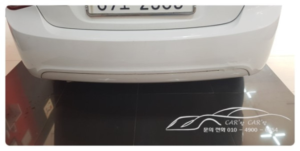

후방센서니 뒷부분 범퍼 부분에 시공을 한답니다
마스킹 테이프를 꼼꼼하게 붙이고 홀가공을 해줍니다
호~~옥시 모를 스크래치를 대비하는 거죠
일단 홀가공을 할 때 기본적으로 마스킹 테이프를 꼭 붙이시는 사장님이십니다
차량과 동일한 색의 센서를 장착합니다

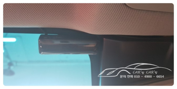

센서 모니터는 전면 유리 상단부에 시공을 해줍니다
주행에 방해되지 않는 위치에 자리를 잡아주죠

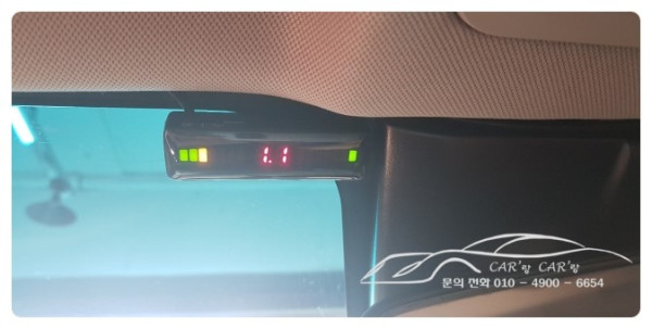

요렇게 숫자와 바로 거리를 경고해준답니다
