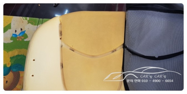

여긴 좌석 부분입니다
등받이도 같이 시공을 하지만 일단 좌석만 보여드릴게요
아무것도 없던 내부에

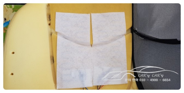

이렇게 열선 패드를 붙여줍니다
생각보다 조금 붙는 거 같죠?
하지만 저 만큼만 붙여도 엉덩이가 정말 따듯하다 못해 뜨겁기까지도 해요

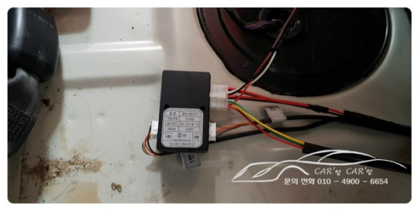

열선 모듈입니다
단순하게 열만 전하는 게 아니라 단계별로 조절을 해야 하기 때문에
모듈이 필요합니다

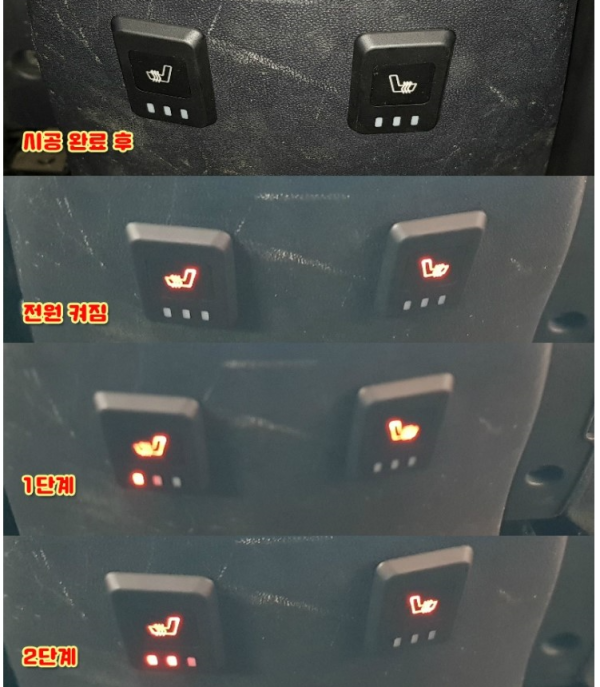

똑딱이 버튼은 2단계로 조절이 가능하지만
디지털은 3단계로 조절이 가능합니다
단계별로 조절이 되는 사진을 보여드리겠습니다
