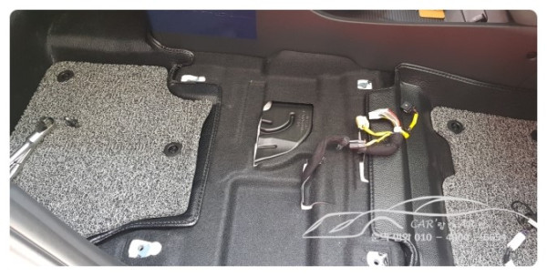

워크인 스위치 같은 경우는 배선 작업이 들어가야 해서 탈거를 하게 되죠~
조수석 방향의 의자들이 다 없는 게 보이시죠?

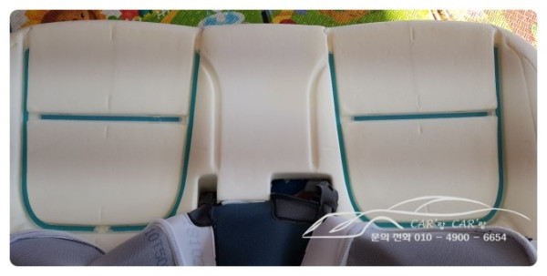

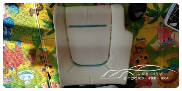

​2열 좌석의 엉덩이 부분입니다
가운데는 열선 패드를 부착할 수 없기 때문에
양쪽으로 시공을 해줍니다
이건 순정도 마찬가집니다~

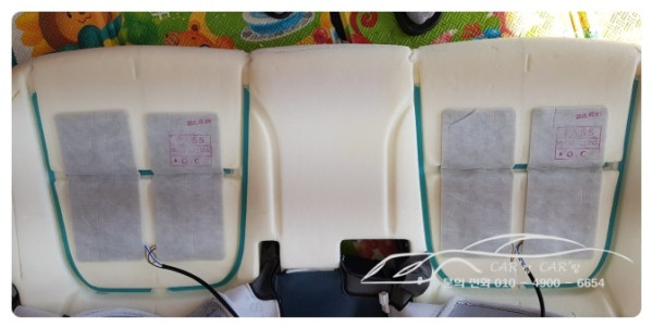

열선이 깔린 패드를 붙였습니다
강력한 접착제가 있어서 나중에 떨어지거나 접히지 않는답니다
등받이는 두개로 구분이 되어 있었는데 사진은 한쪽만 있네요
엉덩이와 마찬가지고 양쪽에 시공을 합니다

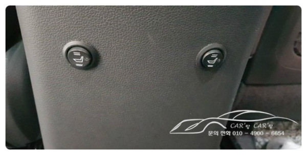

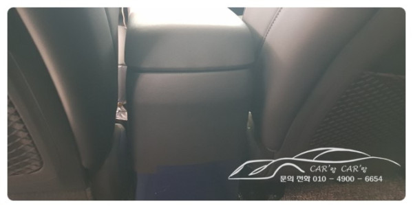

여기 콘솔박스 뒷부분에는 버튼을 시공해줍니다
뒷좌석에 앉은 탑승자가 직접 조작을 하게끔 손이 쉽게 닿을 수 있는 위치에 있습니다!
요렇게 작은 단추 두 개가 붙었습니다
열선 버튼은 두 가지 종류가 있는데
사각의 디지털 버튼과
이렇게 꺾어지는 버튼(일명 똑딱이라고 불러요)이 있습니다

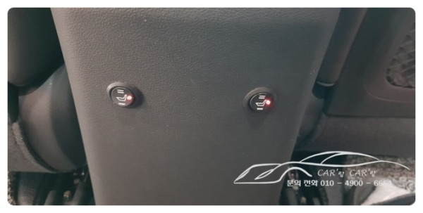

똑딱이 버튼은 단계가 두 가지로  조절이 됩니다
지금은 1단계로(한 줄 방향) 되어있고요
이렇게 빨간 불이 들어오면 열이 전달되고 있다는 뜻이고
나중에 초록색으로 변하면 유지가 되고 있다는 뜻이랍니다
지금은 2단계입니다(두 줄 방향)

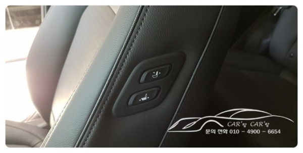

열선 시공이 끝나고 워크인 스위치를 시공했습니다

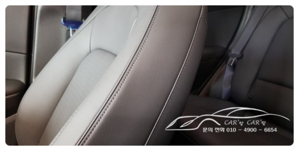

등받이 옆이 아무것도 없이 매끈하죠?
요렇게 버튼이 시공되었습니다
등받이를 뉘었다 일으켰다 할 수 있구요
좌석을 앞으로 당겼다 밀었다 할 수 있답니다
