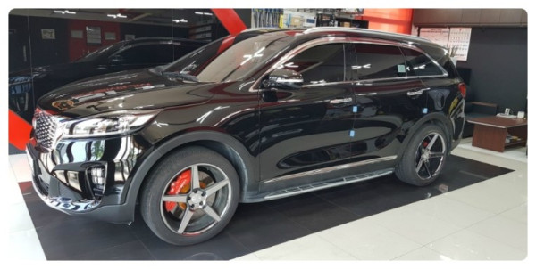

올 뉴 쏘렌토가 입고되었습니다

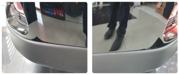

센서 타입의 BSA는 후측면에 홀가공이 들어갑니다
센서를 부착해야 하기 때문이죠
우리가 알고 있는 전방 센서 또는 후방 센서와 비슷한 모양이랍니다
이렇게 라이트 옆 후측면에 홀 가공을 할 자리입니다
중간 과정을 찍지는 못했지만
스크래치 안 나게 마스킹 테이프도 붙이고 깔끔하게 구멍을 뚫었답니다

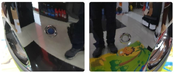

홀가공 후엔 이렇게 센서를 고정합니다
블랙 컬러가 잘 맞아서 자연스럽게 잘 시공이 되었더라구요

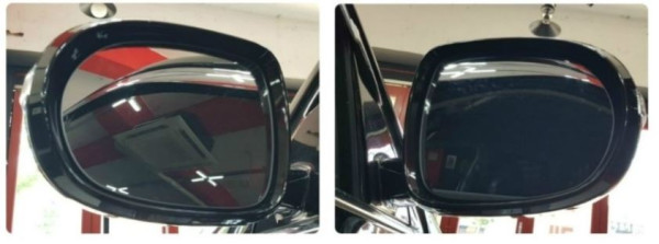

요렇게 순정 기본 사이드 미러가 있습니다
순정 사이드미러를 떼어내고
요렇게 BSA 전용 사이드미러로 교체를 해줍니다

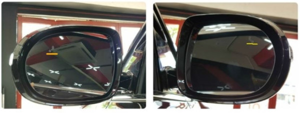

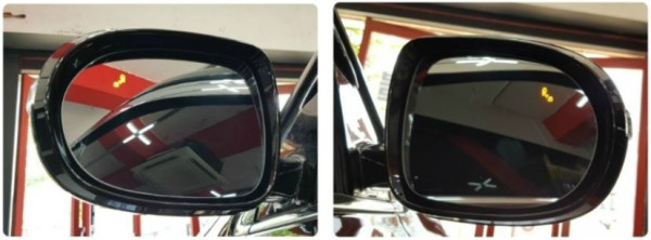

제가 밑줄을 그어 놓은 거 보이시죠?
저 그림이 반짝반짝하면서 위험을 경고해준답니다
요렇게 말이죠
노오~란 LED로 눈에 잘 띄게 경고를 해준답니다
