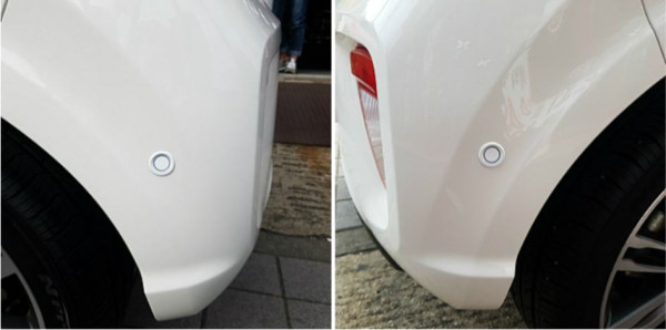

2018년 올 뉴 모닝 신차가 입고되었습니다
요렇게 뒤 범퍼에 홀가공을 해서 센서를 부착을 해줍니다
차량의 색과 맞춰서 센서를 부착하기 때문에
순정 후방 센서 같은 느낌이 든답니다

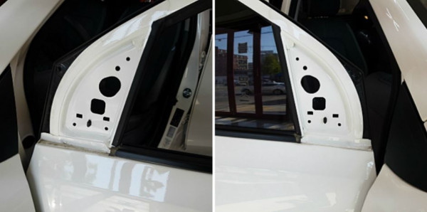

그러니 사이드미러를 교체를 해주어야겠죠?

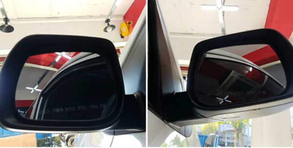

순정 사이드 미러입니다
순정 사이드미러를 탈거합니다

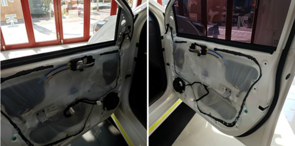

사이드미러에서 LED가 점멸이 되면서 경보가 되는 거라
도어 트에서 배선 작업이 들어갑니다

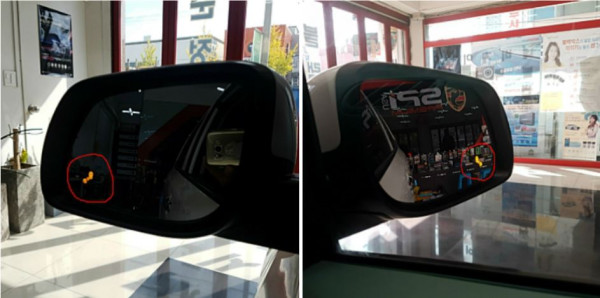

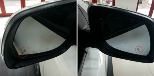

그리고 그림이 있는 사이드미러로 교체를 해줍니다
귀여운 그림이 보이시죠?
주행 중 옆에서 위험이 감지되면 이렇게 노란색으로 LED가 점멸이 됩니다
이렇게 위험이 감지되면서 차선 변경을 위해 깜빡이를 넣으면
경고음이 울리면서 위험을 경보해준답니다
깜빡이를 넣지 않으면 소리는 나지 않고 LED만 점멸이 됩니다
