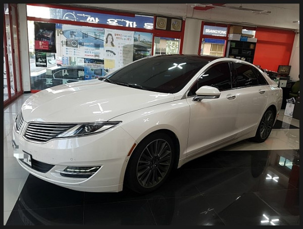

링컨 MKZ 차량이 입고되었습니다

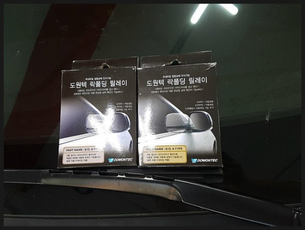

제품은 도원텍의 락 폴딩 릴레이를 사용합니다
국산차는 저 릴레이가 한 개 면 되는데
수입차는 양쪽으로 배선이 들어가야 해서 두  개가 필요합니다

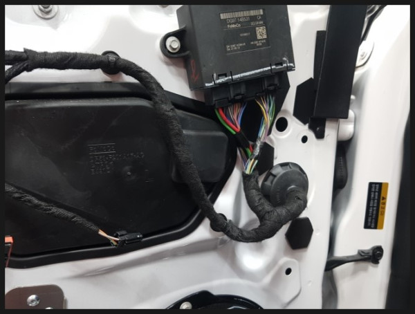

먼저 운전석 도어를 탈거해서 작업을 합니다

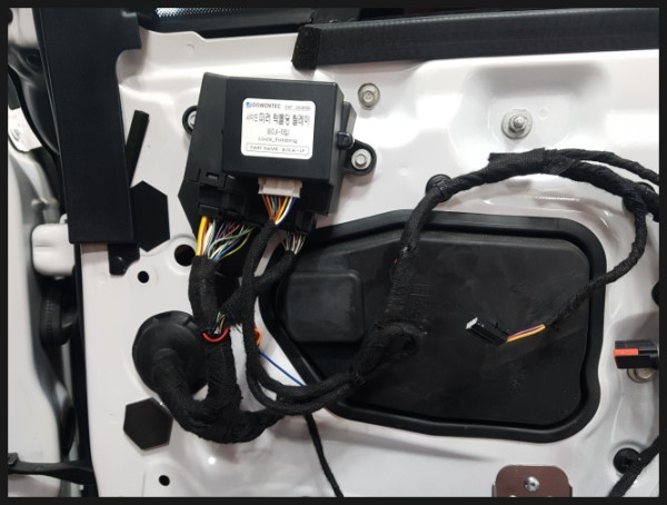

진짜 배선 깔끔하게 마감하신 사장님~
락 폴딩 릴레이를 달아주면 운전석 도어 트 작업이 끝~

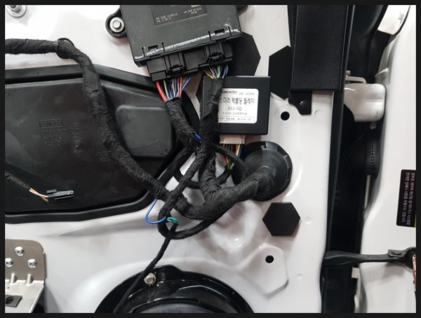

이렇게 조수석도 릴레이를 달아줍니다~
이렇게 배선을 마무리하고 작동이 되는지 알아봐야겠죠?
