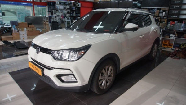

티볼리가 입고되었습니다

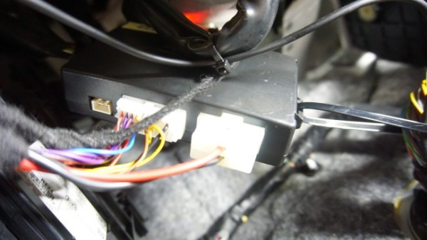

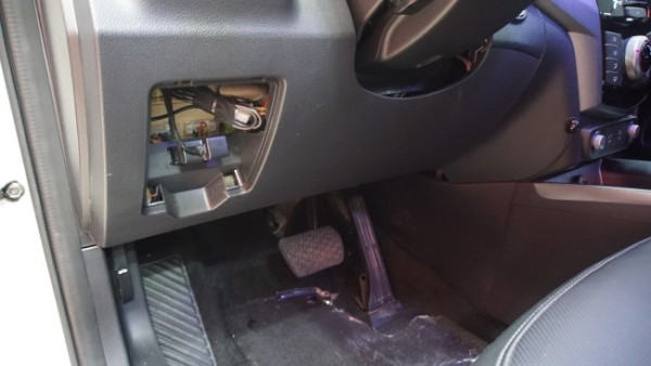

요렇게 핸들 아래에 시공합니다

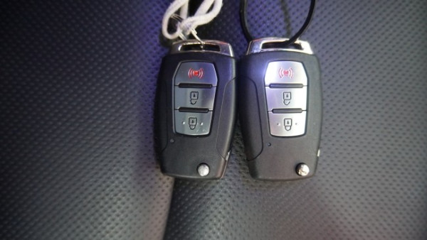

쌍용은 현대 기아와 다르게
원격시동을 위해서 키를 내부에 하나 두어야 합니다
그래서 시공하실 때 여분 키를 꼭 가지고 오세요

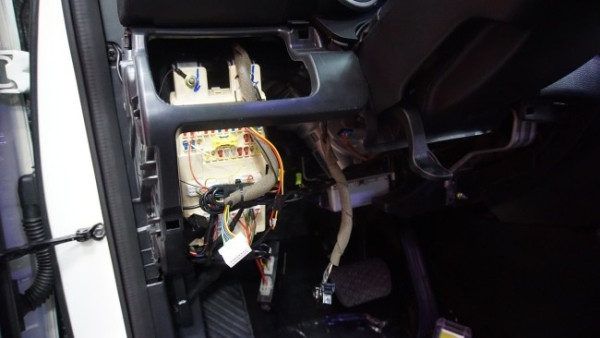

어라운드 뷰부터 뭔가 다양하게 시공이 되어있는데
깔끔하게 배선 정리되어 있습니다
저희 사장님이 하신 거거든요~

다시 연락이 오셨어요
원격 시공 길이가 살짝 짧다고
커브를 살짝 돌면 안 걸린다고
쌍용의 순정키 거리가 좀 짧아요
현대 기아랑 달라서...
그래서 추가로 감지 거리 늘려드렸어요
