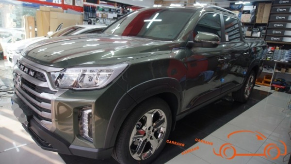

렉스턴 칸이 입고되었습니다
신차라서
해야 할게 너무 많았어요
저희 말고 다른 거래처에도 의뢰를 해두신 게 있어서

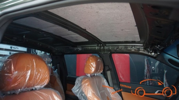

이렇게 천정 탈거하고 오셨어요
은하수 천정을 하신다고.......

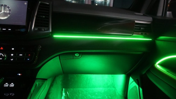

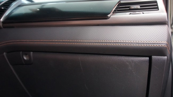

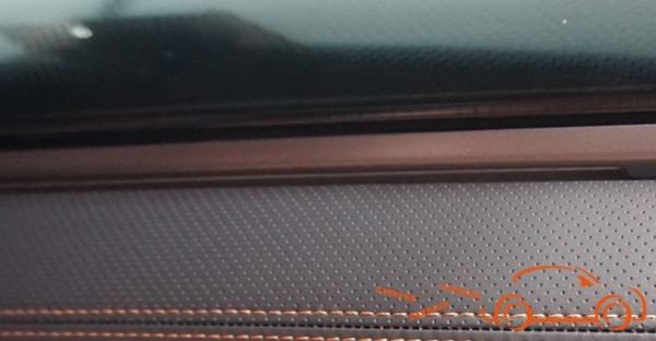

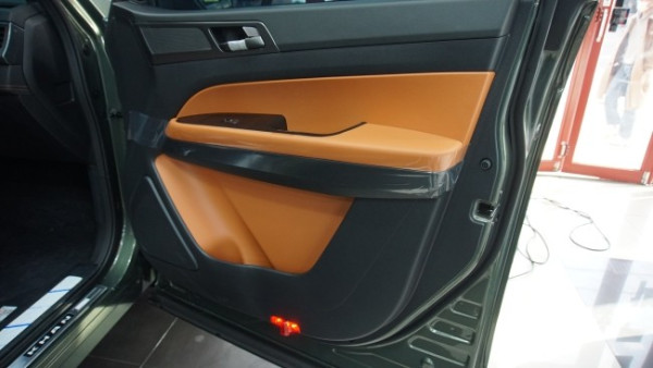

도어와 대시보드 시공하고
대시보드 자세히 보시면 아크릴이 있어요
근데 엠비언트는 없어요
아마 쌍용에서 엠비언트 준비 중인가 본데
현재는 없더라구요

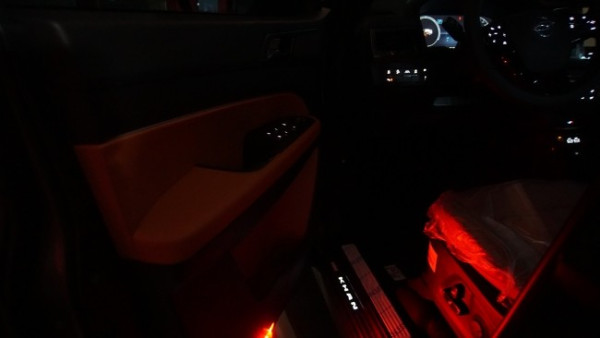

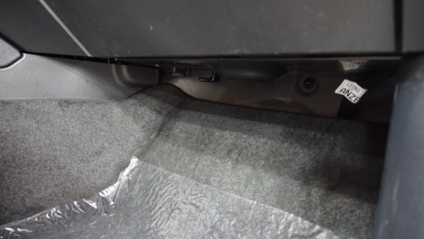

풋등은 써어어비스
이 정도 센스는 있는 카랑카랑~!!

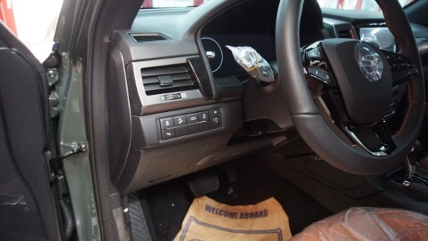

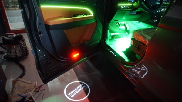

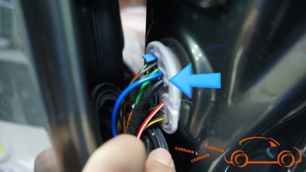

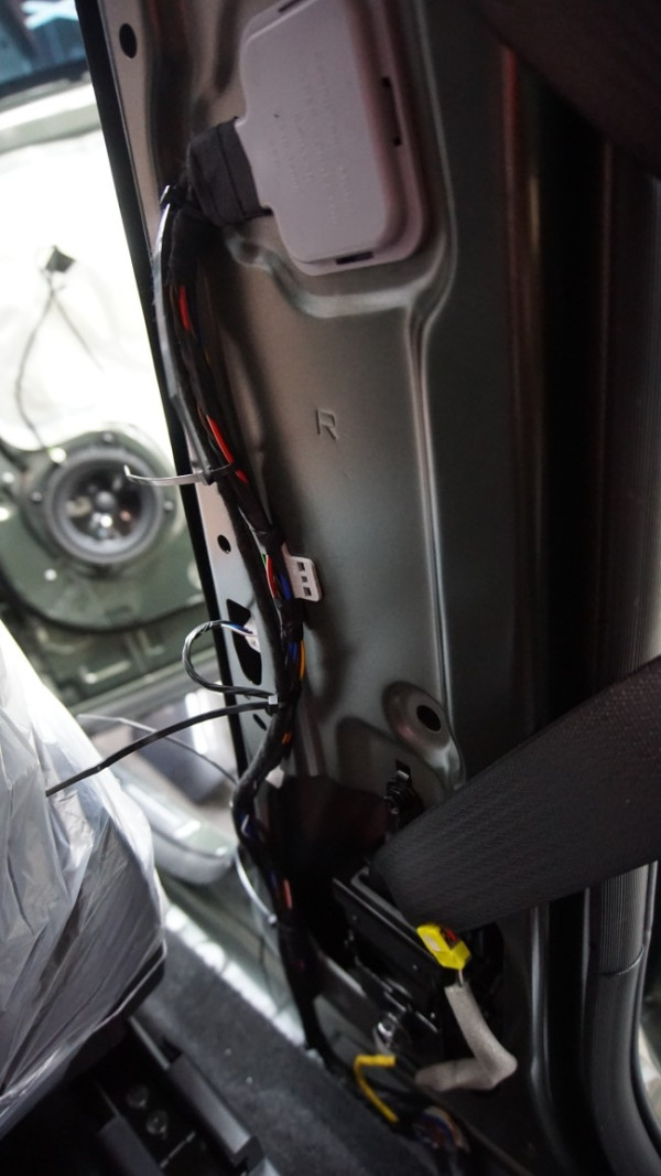

도어의 배선을 차체로 뺄 때
최대한 깔끔하게 빼는 게 제 목표입니다
대부분의 국산 차량에는 도어와 차체 사이에 배선을 뺄때
서비스 홀이 없다고 말씀드렸었죠??
근데 렉스턴은 있을 것 같았어요
서비스 홀이라기보단
커넥터 내부 틈이 넓을 것 같아서 열어봤는데 있었습니다
그래서 커넥터 사이로 배선을 넣었고
티 안 나게 주름관으로 덮어주었어요
특별히 거래처 사장님이라 이렇게 해드린 게 아니라
렉스턴에 이렇게 시공이 가능한 거였어요
다른 배선들도 순정 라인 따라가서 빼줍니다

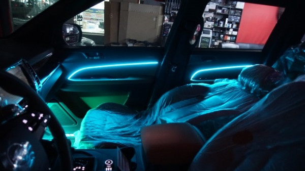

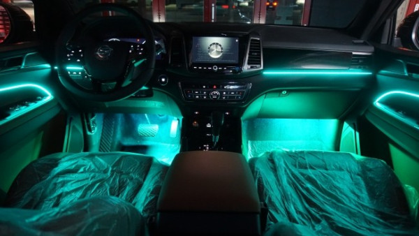

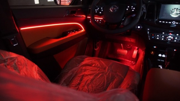

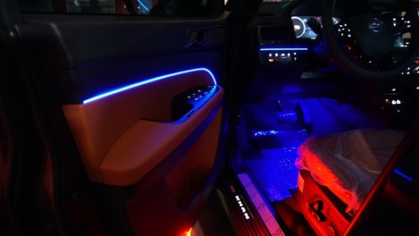

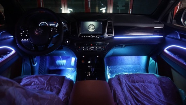

엠비언트 시공을 했지만
점등 전입니다
점등 후와 전을 비교하고자 찍어봤어요

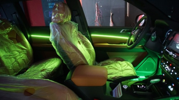

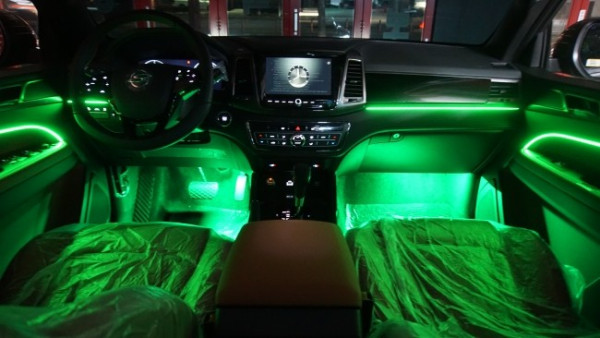

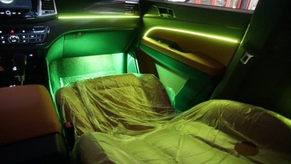

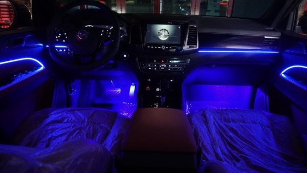

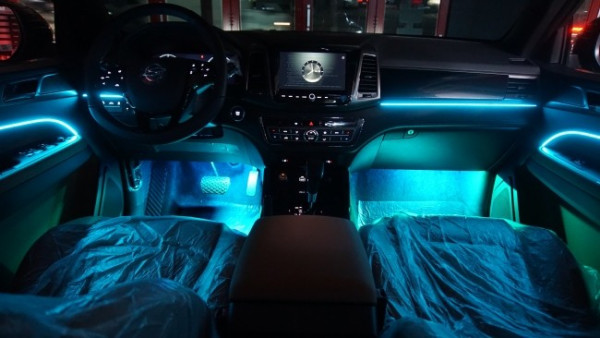

시공 후입니다
시트가 쭈글 거리는 건 아직 비닐을 벗겨드리지 않아서 그래요
 새 차니까요
비 노출 아니고
아크릴 매립형입니다

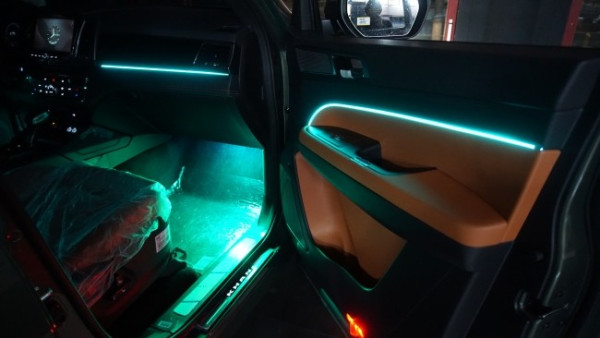

비노출 시공과 아크릴 매립형 시공은 다릅니다
발광부터
재료부터
시공방법까지 다 다릅니다
