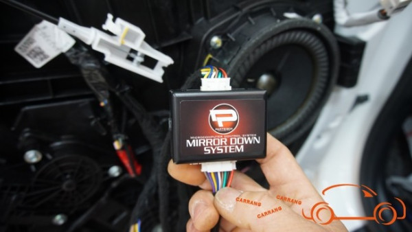

파츠 박스의 미러 다운 릴레이로 시공합니다
배선은 약간의 개조가 필요합니다
다운미러 릴레이 판매 업체에서

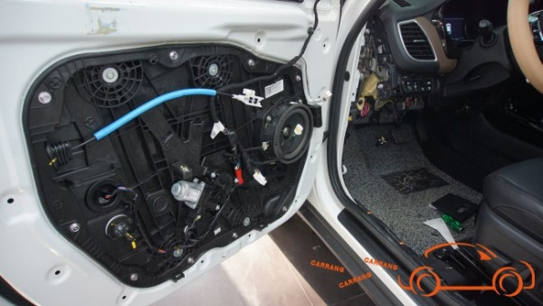

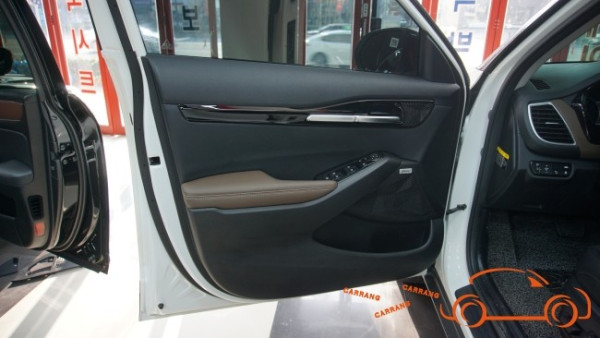

운전석 도어 트림을 탈거합니다
핸들 아래까지 다 탈거해야합니다
여기저기서 배선 작업이 이루어집니다
한참을 쪼그리고 앉아 노트북으로 회로도 보면서
배선 연결하시고
이렇게 릴레이 달아주면 끝입니다
