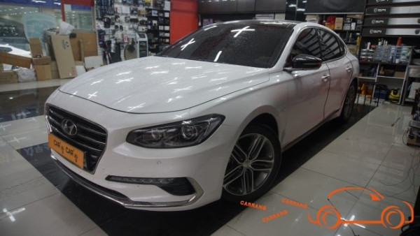

이 많은 걸 시공하기 위해 그랜저 IG가 광양에서 입고되었습니다

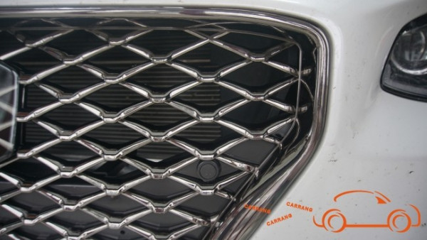

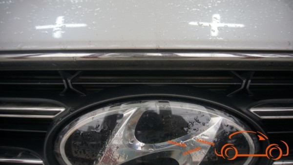

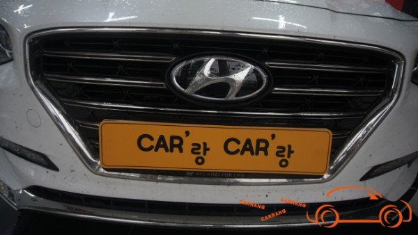

하지만 G파츠의 그릴은
 전방 카메라 자리가 만들어져서 나옵니다
그래서 저희가
고장난 후방카메라를 깎아서 최대한 고정해드릴 예정입니다

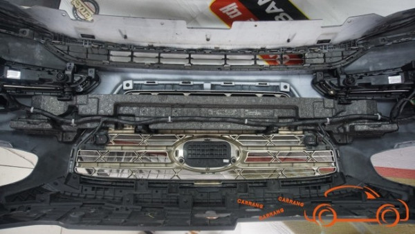

그릴을 탈거합니다
기존 그릴을 탈거하고
센서를 다시 옮겨 주어야 하거든요
교체 후 조립합니다

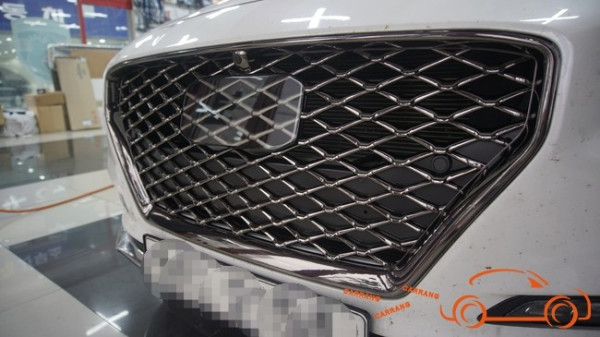

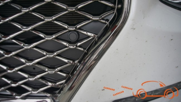

SCC가 있는 차량도 레이더가 투과되는 아크릴이 전방에 있습니다
측면에서 보면 이런 느낌
다크 크롬이라고 하니
검정색이라고 착각하시는 분들이 있는데
어두운 은색에 가깝다고 생각하시면 됩니다
광이 나서
굉장히 반짝거리고 있죠~

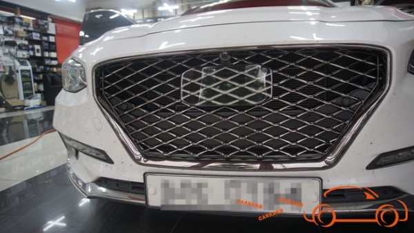

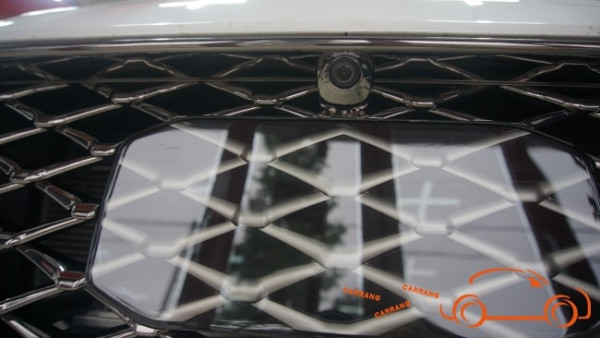

 전방 센서 옮겨드리구요
카메라 가공해서
슬쩍 붙여드립니다
물론 작동은 되지 않아요
어차피 고장나서 교체 한 후방카메라의 테두리를 살짝 깎아서
배선을 잘라내고 고정을 해드리거든요

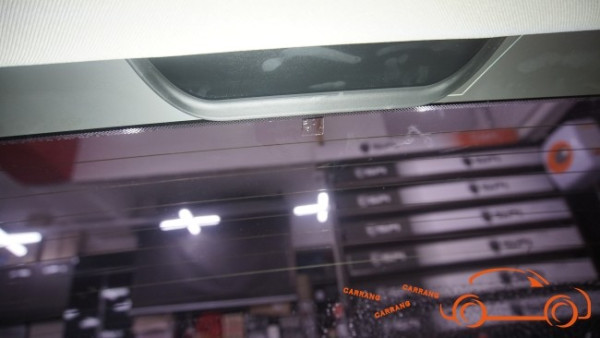

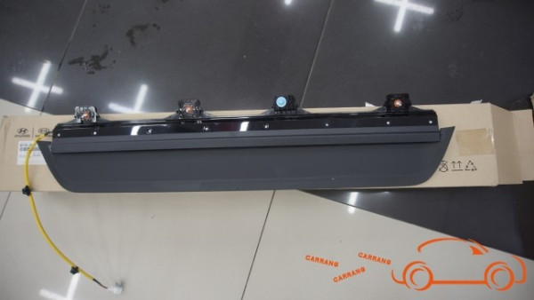

그리고 그 아래로 K9 보조 브레이크 등을 시공합니다

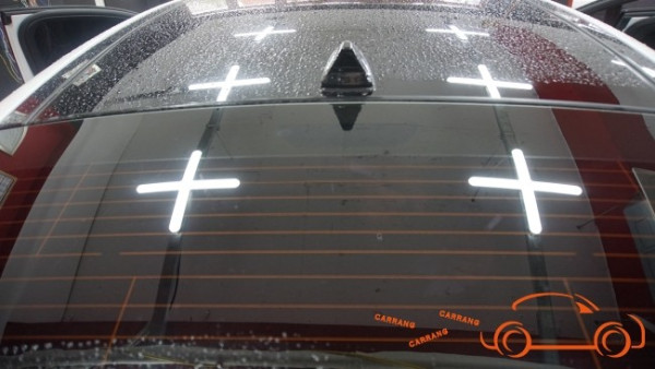

K9 브레이크 등입니다
아시죠??
저희는 피스 고정하는 거??
피스 고정하는 자리 세 군데 다 짱짱하게 고정합니다
양면테이프로 붙이는 작업은 하지 않습니다

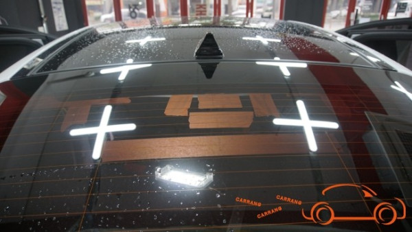

테이프가 덕지 덕지 붙어잇죠?
센터를 잡기 위함인데..
저희가 센터를 잡을 때는 주로  유리 열선의 간격으로 중심을 잡습니다
근데 다 시공하고 나니
이차는 어째 한쪽으로 쏠려있더라고요
희한해서
열선 간격을 재 봤더니
이차는 독특하게 센터가 안 맞더라구요
지금껏 시공한 IG는 다 맞았었거든요
여튼 열선 간격 무시하고
유리의 길이로 센터를 잡고 시공하게 되었습니다
요로코롬 빤뜻허니
시공되었습니다

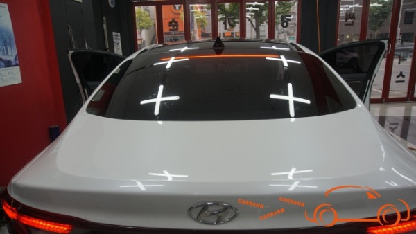

존의 브레이크 등에 비하면 크기와 두께가 몇 배는 차이가 있어서
천정을 커버를 들어서 작업을 하는데
이렇게 살짝 구김이 갑니다
하지만 시간이 지나면 자연스러워져요
처음만 이렇게 구김이 가있는 거예요

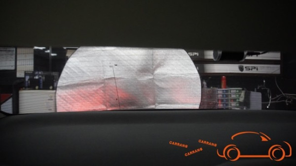

브레이크 등 교체 시공 중 제일 중요한 건
센터보다
빛샘인데요

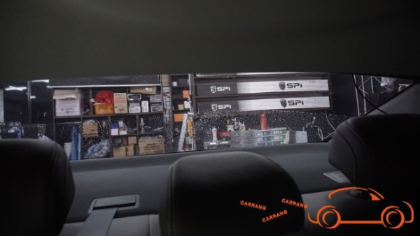

원래 자기 것이 아니기 때문에
유리와 밀착되지 않으면
유리로 빛이 새서
주행에 방해가 되기도 하거든요

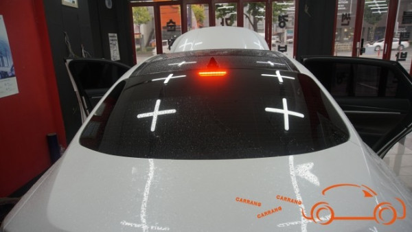

브레이크를 밟았지만
유리는 빨갛지 않죠???
완벽한 시공이었습니다

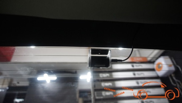

브레이크 등이 좀 더 커졌기 때문에
블랙박스도
아래로 다시 붙여드렸어요

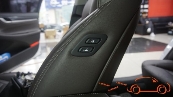

그리고 워크인 스위치입니다
제네시스
 버튼으로 깔끔하게 시공해드렸습니다

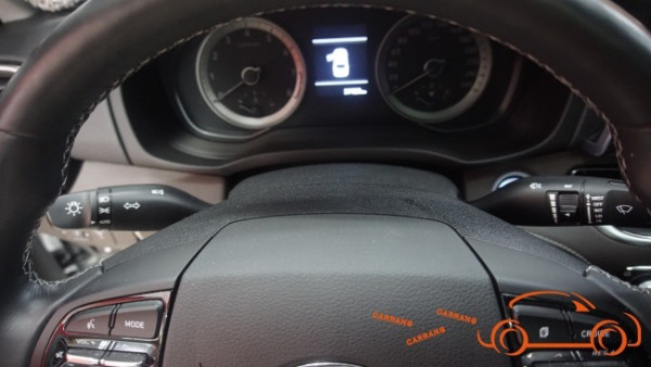

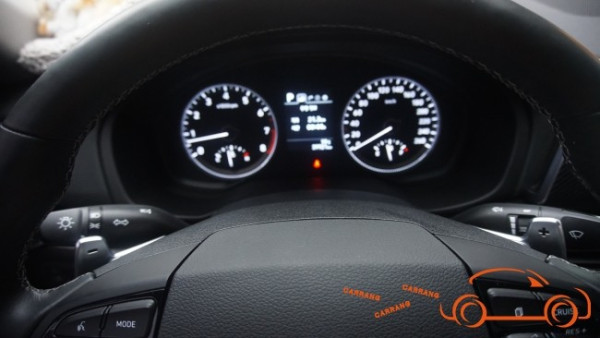

그리고 패들 시프트 시공입니다
원래 LED 턴 시그널을 시공했던 업체에서
패들을 해준다고 했답니다
근데 순정에 없다고
못해준다고 하셨대요
소나타나
K5 처럼 옵션의 차이인 줄 알고 시공해준다고 했다가
애초에 없다고 하니 시공이 불가하다고 한 거죠
하지만 아시죠??
저희 카랑카랑은 가공을 해서 시공한다는 거
물론 순정이 나오면 최대한 순정 버튼을 써서
배선을 연결해드리지만
없으면
커버도 깎고
핸들 바디도 깎아서 시공합니다
그랜저 IG는 몇 번 했는데
가공이 많이 필요해서 타 차량보다 시간이 더 걸리길래 일부러 포스팅을 하지 않았죠
좀 힘들거든요 ..ㅠㅠ

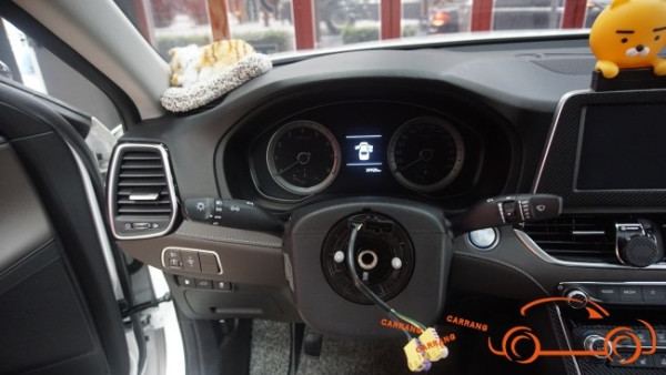

패들 버튼이 없던 매끈한 핸들이었죠??
탈거를 해야겠죠?
양쪽으로
버튼 두 개가 빼꼼 튀어나왔죠?

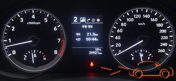

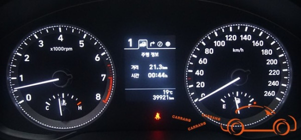

정차 중에는 단수 변화를 많이 할 수 없기 때문에
1단과 2단만 보여드릴게요
