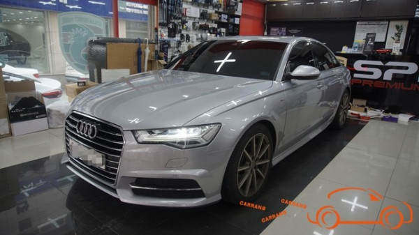

오늘은 아우디 A6에 후측방 경보 시스템을 시공해보겠습니다

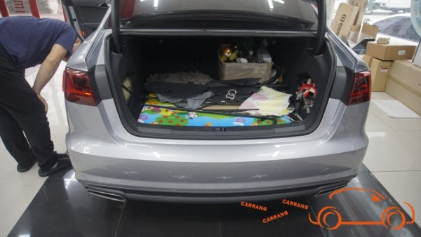

오늘 아우디 고객님께서는 레이더 타입을 선택해주셨습니다
아우디가 입고되었습니다

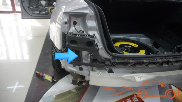

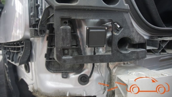

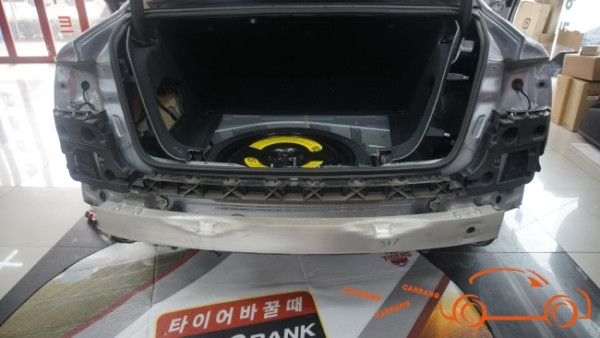

범퍼 탈거합니다
범퍼 탈거를 요즘 주로 제가 하는데
생각보다 아우디는 쉽더라구요
다른 차량에 비하면 간단하게 탈거가 되었습니다
아마 순정 후측방 시스템이 있었다면 저 자리에 들어갔을 것 같아요
이미 공간이 확보되어 있는 마감재가 시공이 되어있더라구요
고자리에 쏙~ 넣어줍니다
이런 순정 자리가 없으면
새로 높이와 수평을 맞추려는 작업이 필요한데
아우디는 좀 더 간단하게 공간 확보가 되었습니다

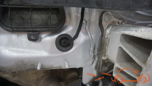

레이더 배선은 깔끔하게
서비스 홀에 넣어줍니다
차량마다 이런 서비스 홀이 있는데요
이런 추가적인 작업을 할 때 배선을 넣기 유용하답니다
고무라서 배선을 끼워 넣어도 틈이 생기지 않기 때문에
깔끔하게 시공이 가능하죠

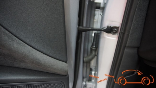

이 이후에는 순정 배선 라인을 따라서 넘어갑니다
일부러 순정 배선 라인을 따라가는 것이 아니라
대부분의 차량들이
배선을 뺄 수 있는 공간이 거기 밖에 없어요

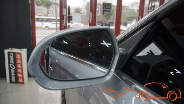

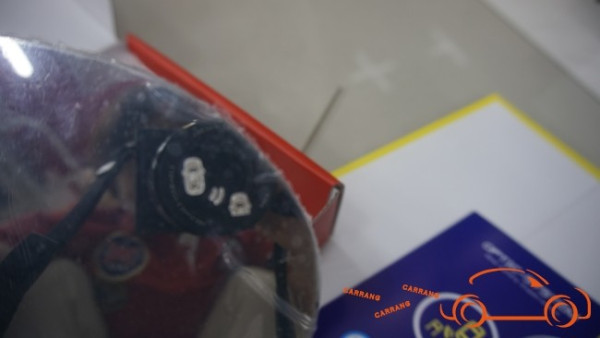

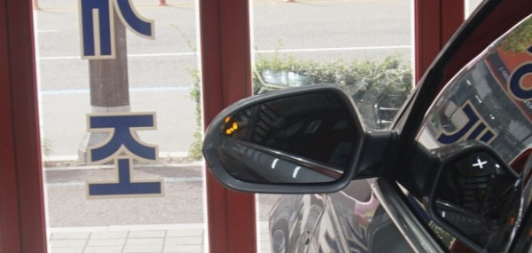

이제 알림을 받을 사이드 미러 교체를 해야겠죠??

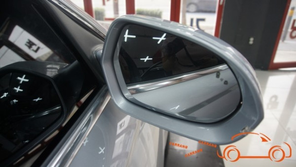

BSA 기능 미러는 이렇게 차량 그림이 있어요
뒤편으로 LED가 시공되어서
알림을 해준답니다
사이드 미러를 교체하였습니다

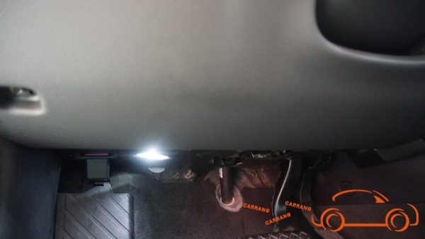

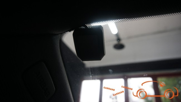

GPS도 달았구요
핸들 아래로
모듈과 스피커 등을 숨겨 드렸는데
티가 전혀 안 나죠???
내부로 정말 깔끔하게~~

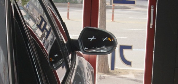

주행을 하시다가 위험이 감지되면 이렇게 사이드 미러에 점등이 되고
알림음이 나오게 됩니다
