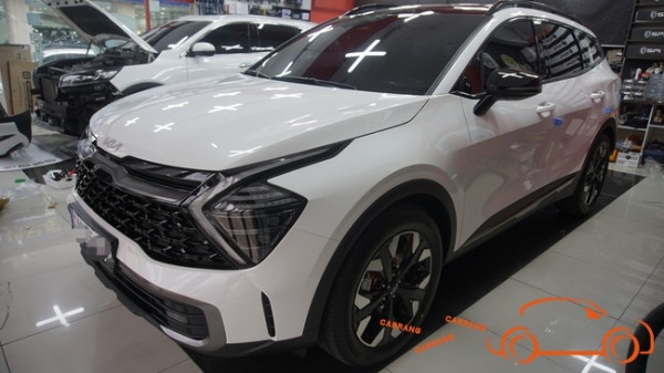

스포티지 NQ5가 입고되었습니다

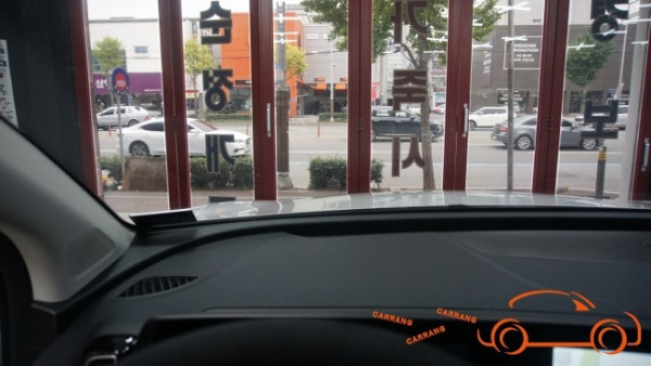

좀 더 깔끔하게 매립 같은 거 해드리면 좋겠지만
그게 안 되는 대시보드 구조입니다
요 자리에 슬며시 얹어드릴 거예요
저희는 신차 판매하는 딜러 거래가 없어서
새로운 차가 나오면 구경을 도로에서 외관만 하거든요
차가 입고되어야 내부를 구경하는데
스포티지는 처음 구경했습니다

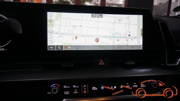

네비게이션 크기에 깜짝 놀랐습니다
화면이 크고
커브드 액정이라 고급스러움에 더욱더 놀랬습니다

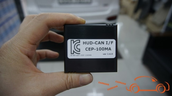

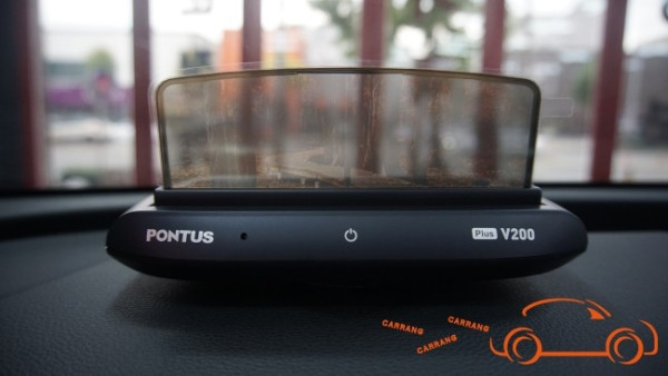

요 작은 모듈이 M can이라는 겁니다
KC 인증을 받은 국내 제작 모듈입니다

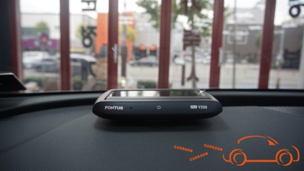

V200 플러스도 시공이 되었습니다
전원 버튼이 있어서 필요치 않으시면 잠시 접어 두셔도 됩니다

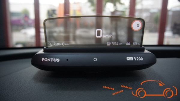

요 작은 액정으로
다양한 정보를 받으시면서 사용하실 수 있답니다

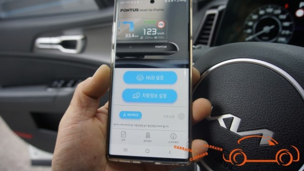

폰터스 앱을 깔면
티맵과 맵피 앱 사용이 가능하구요
다양할 설정을 하실 수도 있답니다

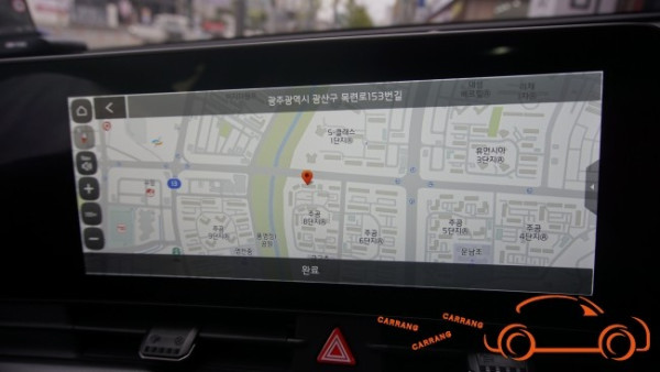

순정 네비도 목적지 설정하시면
HUD에서 안내가 가능하답니다
