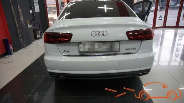

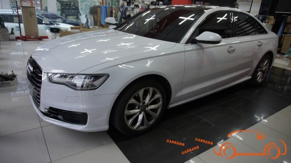

아우디가 입고되었습니다

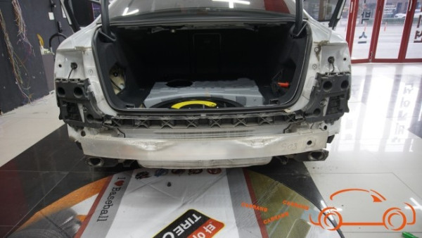

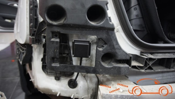

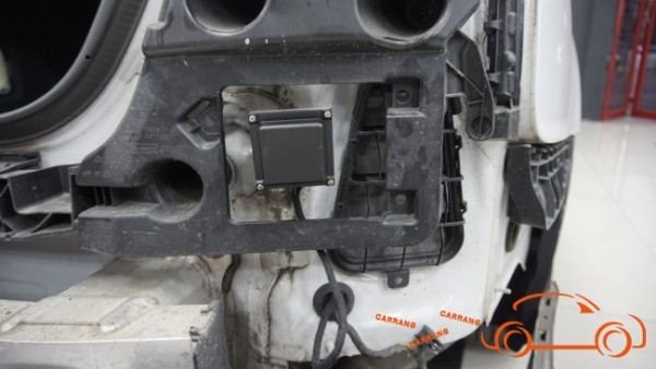

범퍼에서 먼저 작업을 하고 앞으로 넘어갑니다

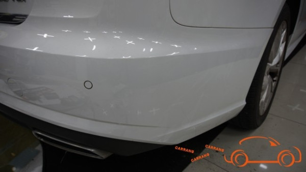

범퍼 부분 탈거합니다
타 차량에 비하면 아우디는 탈거가 좀 쉽습니다
적어도 제 입장에서는요
허술하다는 게 아니라
과정이 좀 단순해요

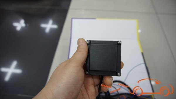

요 레이더가 범퍼 양쪽으로 시공이 될거구요

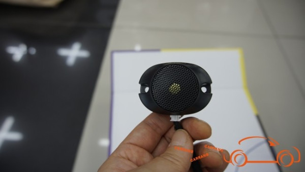

알림을 해줄 스피커도 시공이 됩니다

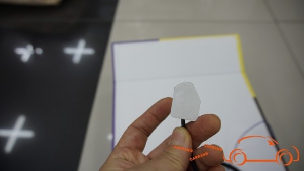

요건 사이드 미러 뒤로 들어가는 LED입니다
위험할 때 빛을 발하는 거죠

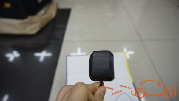

GPS를 달아드리는데
고객님께서는 시도 때도 없이 울리길 바라셔서
GPS는 시공만 하고 모듈에서 커넥터를 빼어드렸어요
혹시나 필요하시다면 바로 연결해드릴 수 있거든요

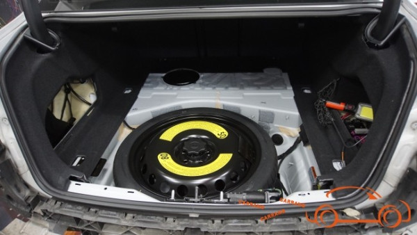

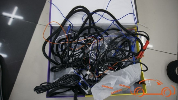

무시무시한 배선들입니다
요게 들어갑니다
좀 질리게 많죠??
다 테이핑하고 차량 내부에 깔아줍니다

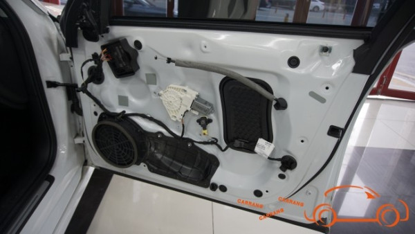

사이드 미러도 탈거합니다
도어 탈거해야 사이드 미러 탈거하고
배선을 깔아주겠죠???

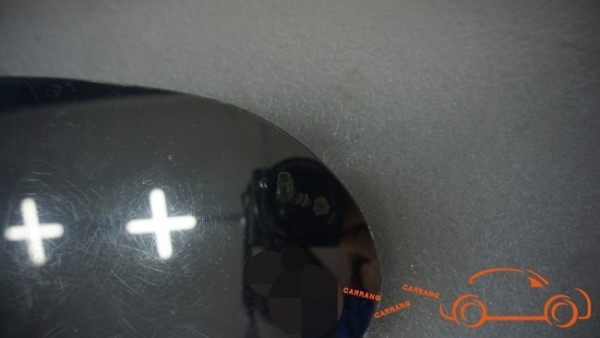

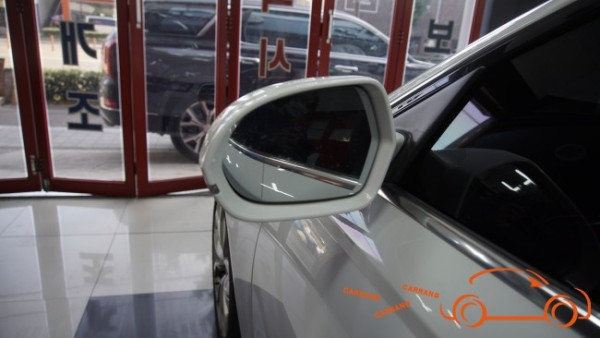

요런 그림이 있는 사이드 미러로 교체합니다
이 그림 뒤가 비어 있어서 아까 LED를 넣어주면
이 그림 모양대로 깜빡이게 되는 거죠
원래는 순정 후측방 경보 시스템이 있어야 할 자리입니다
별다른 가공 없이 고 자리에 넣어줍니다

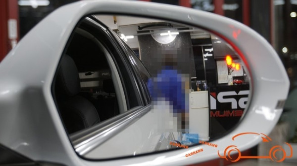

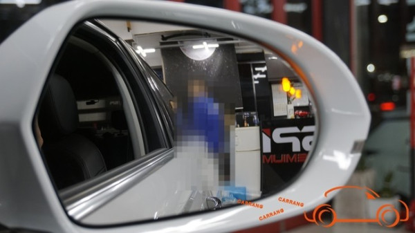

점등 전 사이드 미러입니다

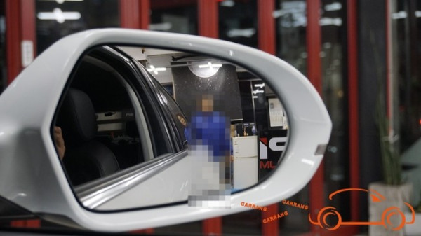

위험이 다가오면 이렇게 LED가 점등이 됩니다
깜빡이를 넣으면 붉은색으로 변합니다
앞의 사진과 잘 구분이 안 되시겠지만
붉은 색........ㅠㅠ
