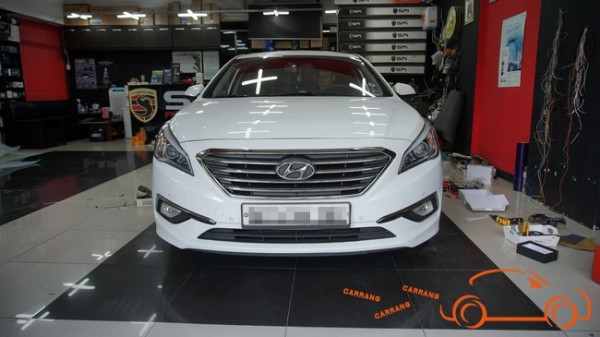

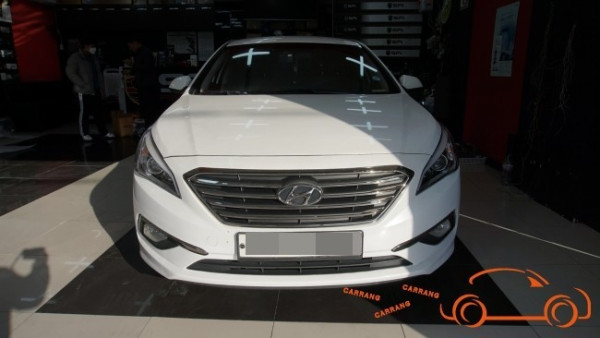

LF 소나타가 입고되었습니다

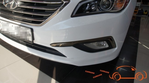

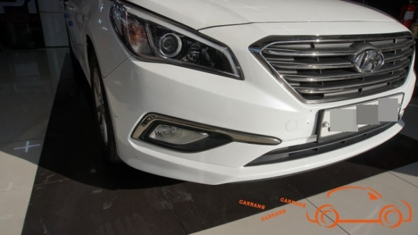

전방 센서는 순정으로 시공할 예정입니다

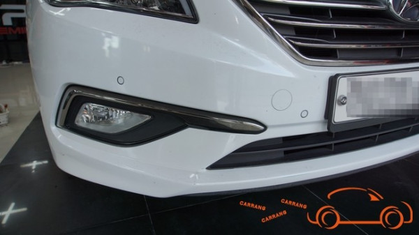

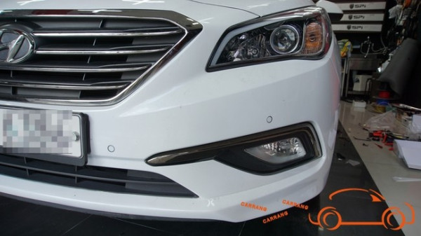

진짜 제대로 순정으로 하려면 범퍼도 센서 홀 가공이 있는 걸로 해야 하지만
그러면 시공비가 두 배로 훌쩍 뛰어버리니까
저희가 섬세하게 가공해드립니다
전방 센서에 맞는 사이즈의 홀 커터로 뚫어줍니다
깔끔하게 사포로 마무리해서
홀은 정말 말끔하게 보여요~
요렇게 범퍼의 작업을 마치고

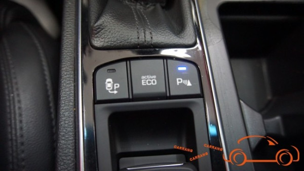

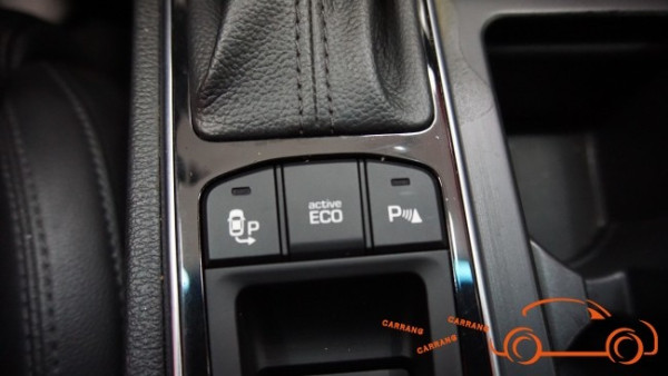

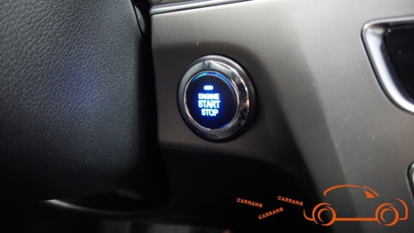

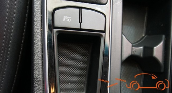

요기에 버튼이 시공될 겁니다
자동 주차 버튼도 추가되었지만
사용은 안 됩니다
에코 모드와
전방 센서 버튼만 작동합니다

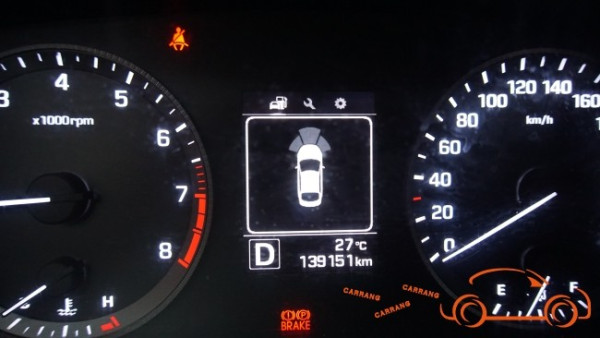

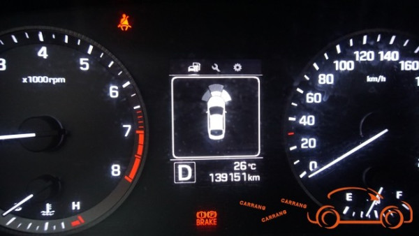

버튼을 누르면 점등이 되죠?
순정 시공이라서 계기판에 표현이 됩니다

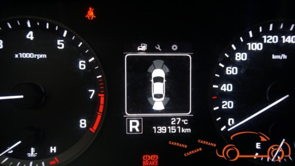

후방 센서 표시 잘 되고요
전방 센서도 다양한 각도에서 표시가 되고 있죠?

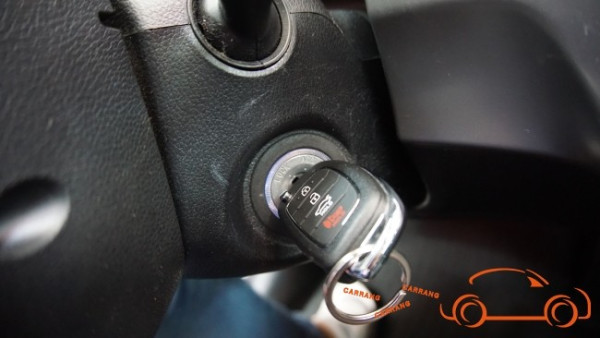

키로 시공을 거는 타입은
이렇게 핸들 뒤편에 키박스가 있어서
요기에서 시동을 걸죠~

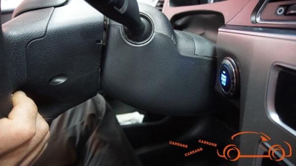

하지만 스타트 버튼은 전면부에 위치하고 있죠
손을 뻗어서 가볍게 작동하는 거죠

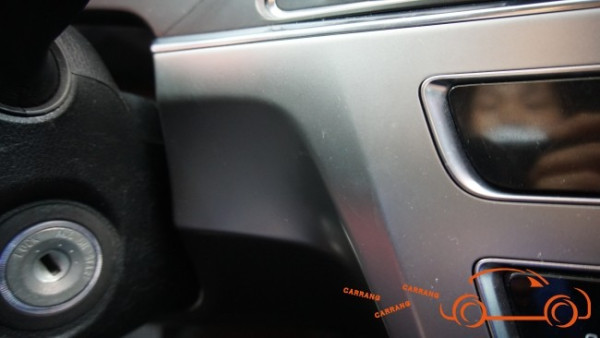

그래서 기존의 마감재에 홀가공을 해서
스타트 버튼을 시공해드렸어요
고객님께 상황 설명드리고 부품가는 빼드렸습니다
키를 돌리던 자리도 새걸로다가 교체 해드렸어요~
