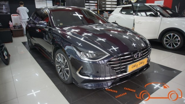

소나타 DN8이 입고되었습니다
예전에 저희가 엠비언트를 시공해드렸던 고객님이세요
소나타 DN8이 한번 업그레이드되면서
센슈어스라는 타이틀이 생겼는데
대표적으로 그릴에 큰 변화를 주었답니다

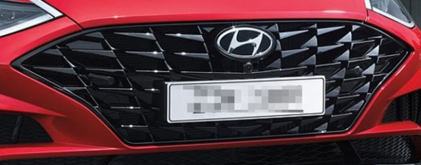

기존의 클래식한 디자인의 그릴입니다
그릴만 센슈어스로 바꾸면 을매나 좋겠습니까만은
위 사진과 비교해 보면 아시다시피
테두리의 크기가 다릅니다

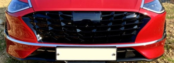

그래서 제플릭스라는 브랜드에서
그릴만 교체하고도 멋을 낼 수 있는 제품을 만들었죠~

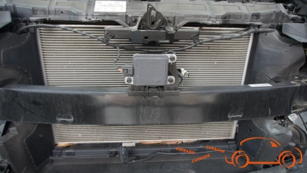

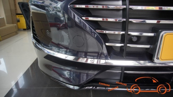

기존의 반듯 반듯했던 그릴입니다
전방 카메라는 없고
전방 센서는 있는 타입이었습니다
ASCC가 있는 타입이었네요
그러면 이 레이더가 투과가 될지 걱정되시죠?
커다란 현대 마크가
투과되는 커버였거든요
제플릭스 그릴도 투과가 됩니다
그러니 걱정하지 않으셔도 됩니다

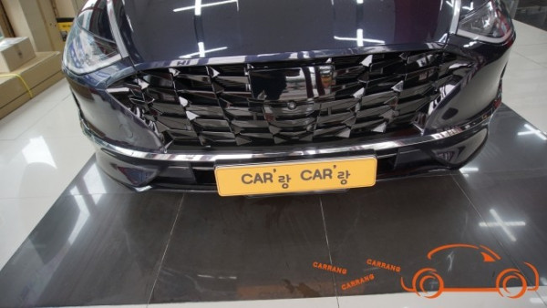

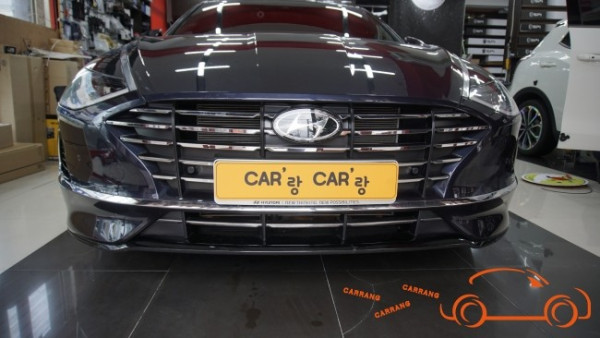

그릴이 교체되었습니다
전방 카메라가 없는 타입이라서
공갈 카메라를 시공합니다
센서도 잘 맞추어서 고정해드렸습니다

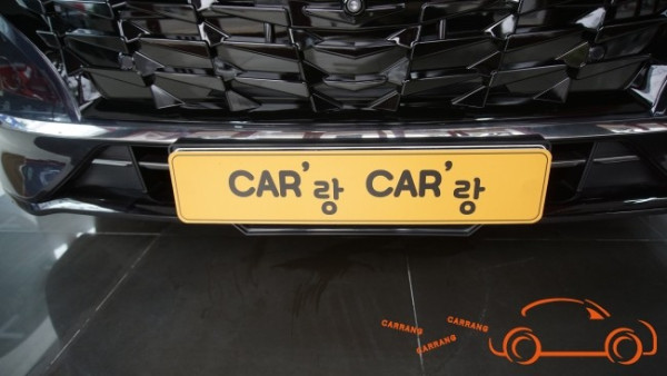

번호판은 당연히 하단으로 내려옵니다
제플릭스 그릴에는 번호판을 고정할 자리가 없거든요
물론 가공을 할 수도 있겠지만
굳이 세트로 나오는 하단 번호판을 쓰지 않을 이유가 없죠

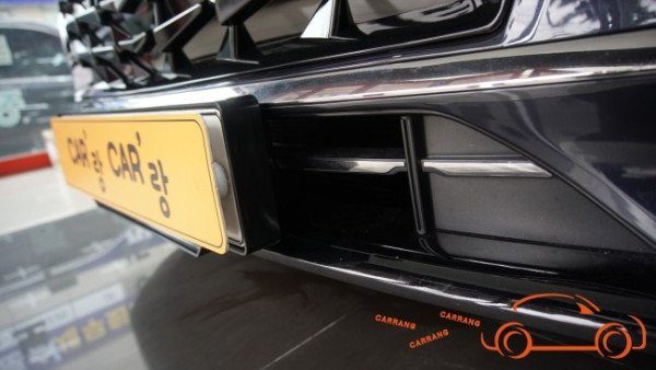

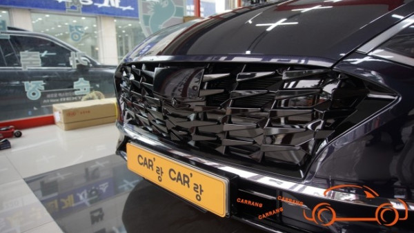

번호판이 아래로 내려가면서
좀 더 무게감 있고 스포티한 분위기가 연출이 되거든요
요정도의 공간을 두고 시공이 됩니다
간혹 바람이 안 들어간다고 고민하시는 고객님이 계셔서
사진을 찍어서 보여드려요
