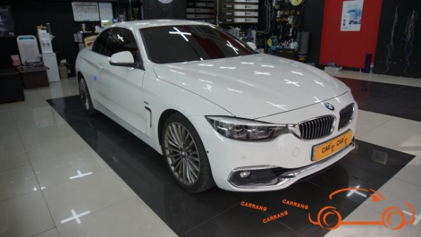

430 i 가 입고되었습니다

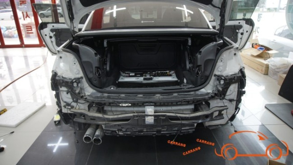

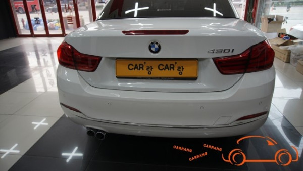

범퍼 탈거해야겠죠?
저희가 BMW를 너무 많이 작업해봐서
이제 범퍼도 금방 탈거
여자인 제가 할 수 있을 정도...
수입차든 국산차든
벗겨 놓으면 아무것도 아닌 느낌....

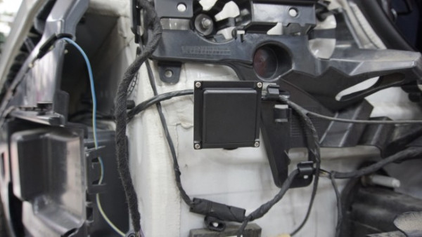

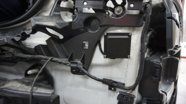

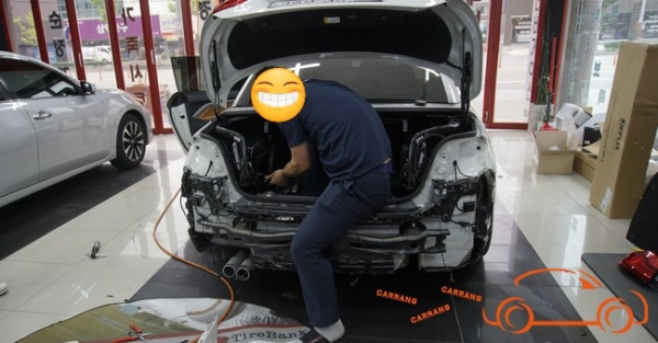

감지할 수 있는 레이더를 달고
사장님이 열심히 배선 작업 중입니다
차가 크면 배선 작업하기에 자세가 좀 더 편한데
작으면.........
네.... 요로코롬 쭈그리고 앉아서 합니다
배선이 앞으로 넘어가야 하니까요
앞으로 넘어오는 이유는
경보 관련 시공입니다

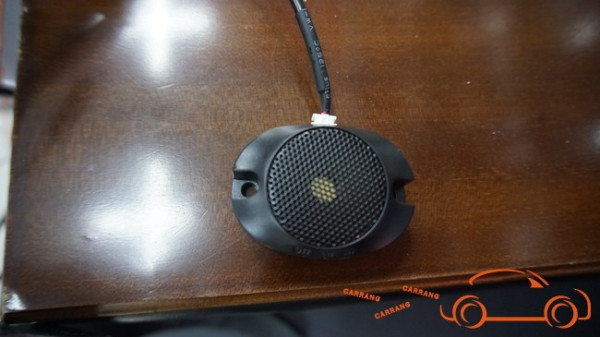

이런 스피커도 달아서
소리가 나게 해주고요

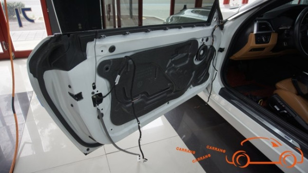

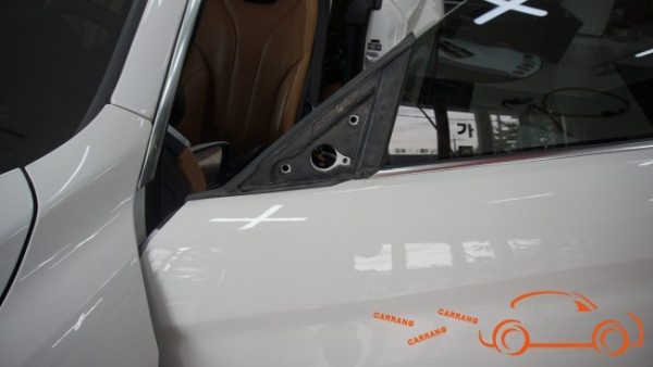

도어 탈거해야
사이드 미러 탈거가 가능하고
배선을 차체로 뺄 수가 있습니다

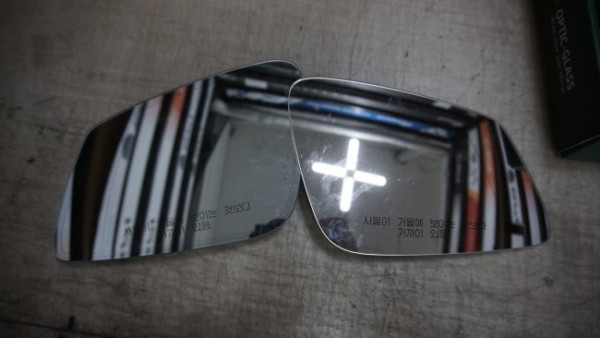

탈거하고
옵틱 글라스 바꾸어 줍니다
광각 와이드 미러인데요
후측방 경보 시스템이 아니라 해도
유난히 미러가 작은 BMW 시리즈 고객님들이 좀 더 잘 보기 위해
많이 시공하시는 제품입니다
순정 미러는 저희가 챙겨드립니다

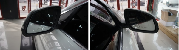

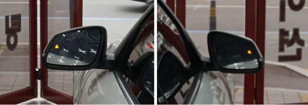

위험이 다가오면
이렇게 삼각형으로 점등이 됩니다
뒷부분에 LED가 있어서
감지에 따라 점등이 되었다
꺼졌다 한답니다
