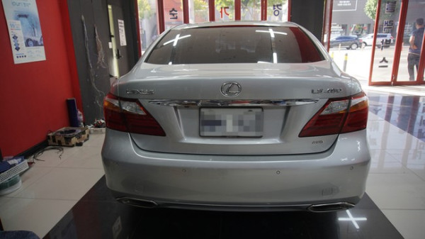

렉서스 LS460이 입고되었습니다
명절 전에 예약해주셨는데
부품 수급이 늦어져
어제 작업을 하게 되었습니다

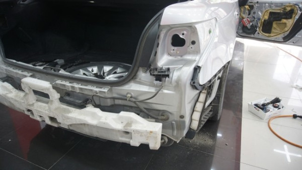

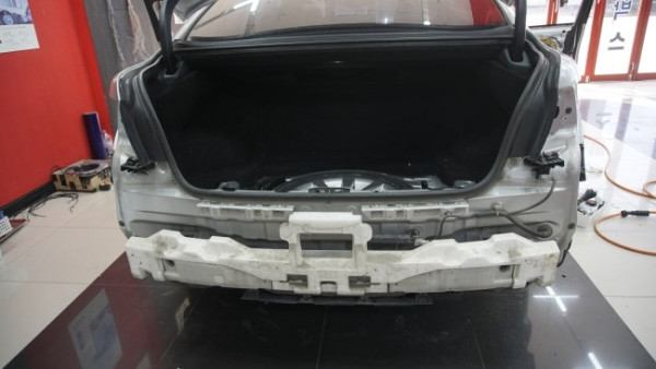

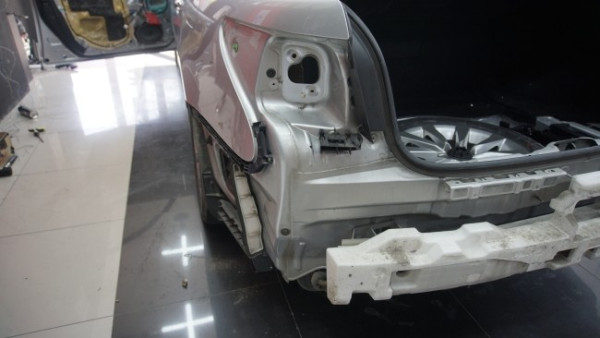

범퍼 탈거합니다
센서 타입은 범퍼를 탈거할 필요 없이
홀 가공으로 센서를 심어주면 되지만
오늘 하는 시공은 레이더 타입이라 레이더 고정을 위해 범퍼를 탈거합니다
저희 카랑카랑이 원래 사장님 혼자 작업하시는 곳인데
범퍼는 간혹 제가 탈거합니다
서당개 삼 년이면 풍월을 읊는다고
같이 있는 시간이 있다 보니
이제 범퍼 정도는 탈거해서
사장님의 작업 환경을 만들어 주고
고객님들이 기다리는 시간을 조금이라도 줄일 수 있게 되었어요

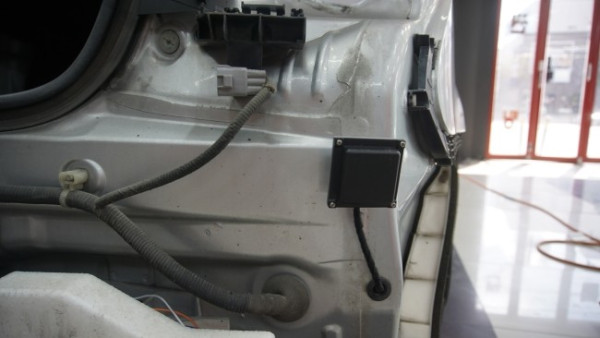

테일램프 아랫부분으로 레이더를 고정할 겁니다
그 모서리 부분이 후측방을 감지하기 딱 좋은 위치랍니다
요렇게 레이더를 고정합니다
사제품이라 국산 순정 후측방보다 시공하기는 쉽습니다
하지만 오류를 잡기는 순정보다 조금 더 어렵습니다
차량별 전용 제품이 아니라서
차량마다 범퍼의 높이나 각이 달라서
그에 맞는 조절을 잘 하는 게 기술력인 거죠

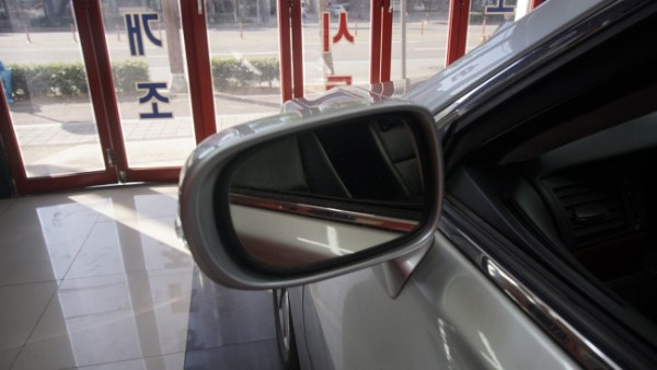

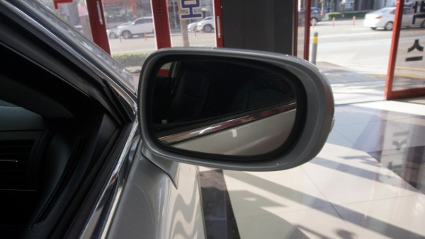

사이드 미러도 교체합니다

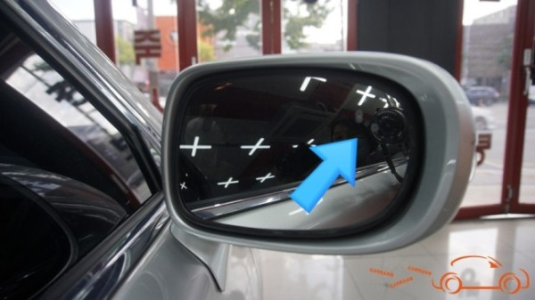

BSA 그림이 있는 광각 미러로 시공이 됩니다
 화살표가 가리키는 부분에 작은 그림이 있죠?
그 그림에 이렇게  LED가 점등이 되면 위험하다는 뜻이니까
조금 더 주의해서 운전하시면 된답니다
