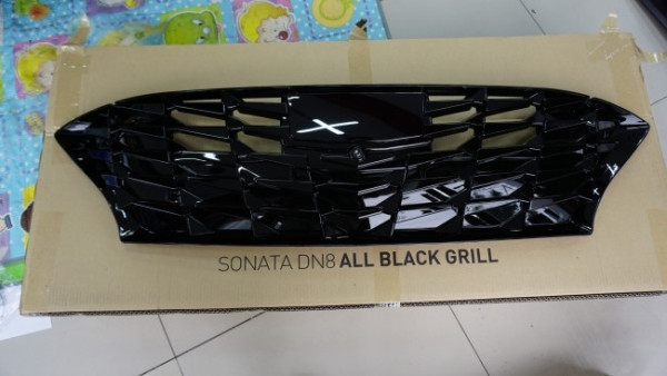

제플릭스라는 브랜드에서 똑똑하게
범퍼를 바꾸지 않고
그릴만 교체하게끔 제품을 하나 만들었더라구요
요 그릴로 교체를 할 예정입니다

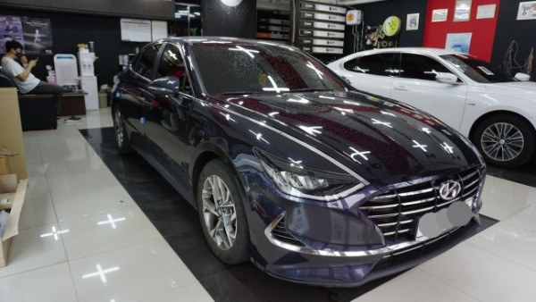

소나타 DN8이 입고되었습니다
가로 그릴입니다
사실 처음에 DN8 모델이 나왔을 때 이 그릴도 괜찮았는데..
센슈어스가 나오면서 ...클래식 해져버렸어요

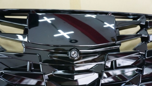

기존의 현대 마크가 있던 자리에는
아크릴로 들어갑니다
고객님의 차량은 전방 카메라가 없는 타입이었는데
그릴을 주문하면
제플릭스 업체에서
카메라 모형이 달린 제품으로 보내줍니다
꼭 진짜 카메라가 있는 것 같죠??
물론 카메라가 있는 타입은
이 카메라를 빼고 순정을 이식해드립니다

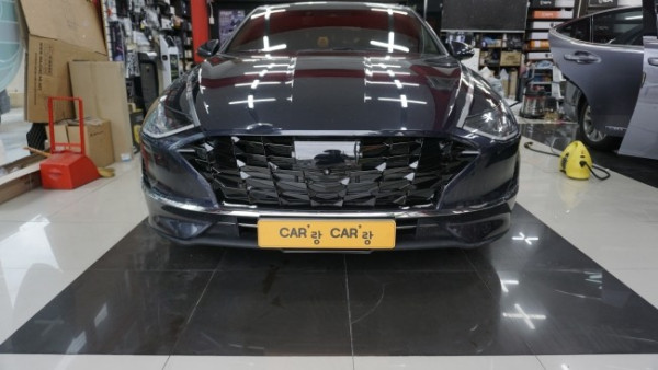

시공이 되었습니다
장마라 날이 흐렸는데
그릴이 반짝반짝하는 느낌이네요~~

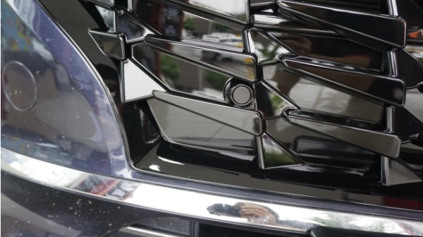

주문할 때 전방 카메라 유무와 센서 유무를 알아야 합니다
이렇게 센서 자리도 있거든요
고객님께서 센서가 있다고 해서
센서 마개 없는 타입을 주문했는데
없었다능....
만약 센서가 없는 타입이라면 플라스틱 마개를 같이 보내주시거든요
그럼 어떡하냐....
공갈 카메라 있듯이
공갈 센서를 넣어줍니다
고객님들 거에서 탈거하고 굴러다니는 센서 두 개 주워다가
여기에 심어 드렸어요
플라스틱 마개보다는 좀 더 리얼하죠???

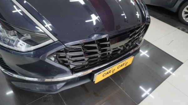

제플릭스 그릴을 판매하는 곳에서는
이 그릴이 손을 댈 필요 없이 딱 맞는다고 하는데
사실 시공이 쉽지 않았습니다
단차도 있고
딱 맞아떨어지지 않아서
내부를 가공하고 시공을 했어요
