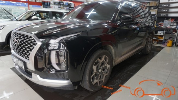

팰리세이드가 입고되었습니다
3열에 어떤 시공을 하시는 분들은 대부분
아이들이 있는 고객님이십니다

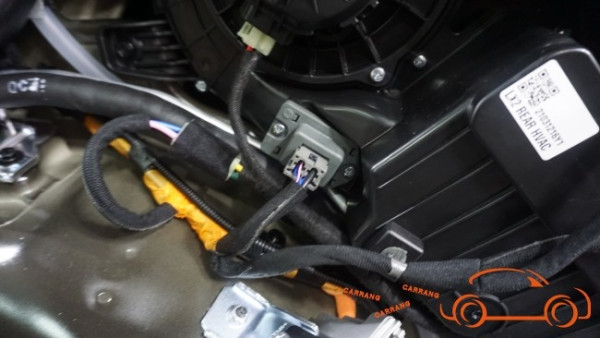

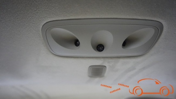

팰리세이드의 순정 3열 센서입니다

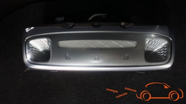

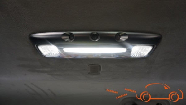

GV80의 3열 센서 + 등입니다
요 제품으로 교체가 됩니다

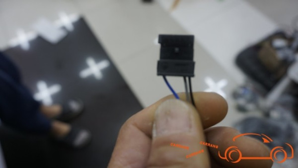

어떤 분이 순정으로 시공하냐고 물으셔서 커넥터 사진을 찍어봤습니다
팰리세이드 3열 센서와
Gv80의 3열등은 제품의 기능이 다르기 때문에
커넥터도 다릅니다
그리고 사진이 빠졌는데
커넥터를 꽂을 수 있는 부분이 배선으로 나온 게 아니라
제품에 고정이 되어있어서
이 "제네시스 순정 커넥터"만 사용하게 되어있습니다
시공이 완료되었습니다

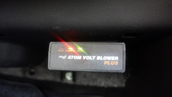

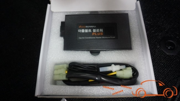

그리고 두 번째는 애프터 블로워입니다
차량의 에어컨 블로워 모터에 연결을 해서
시동이 꺼져도 모터가 좀 더 돌아가서
건조하는 기능이 있어서
곰팡이 번식이나
세균 등의 조금이나마 억제할 수 있는 기능이 있답니다
지금처럼 에어컨 마구잡이로 돌려대는 계절에 꼭 필요한 기능이겠죠?

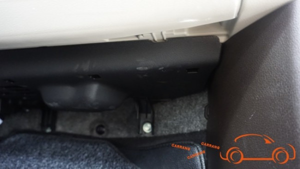

1열은 요기에 시공합니다
요렇게 말이죠~
조수석 대시보드 수납 아래에 시공되어있으니
고객님께서 눈으로 확인이 가능하십니다

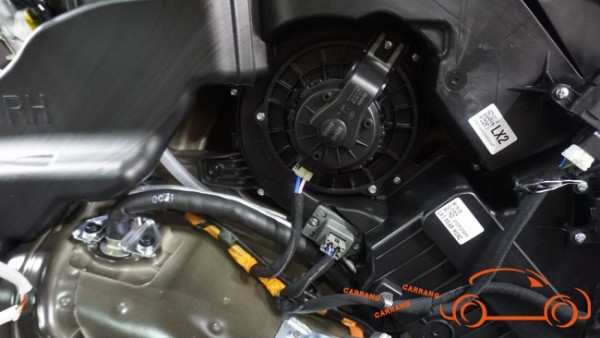

3열은 ..말이 3열이지
뒤 바퀴 윗부분에 있어요
그래서
3열 의자를 완전히 들어내고 작업합니다
의자를 들어내면
오른쪽 3열부터 트렁크까지 있는 벽면을 탈거해야 하는데
그게 벽면만 탈거하는 게 아니라
주변의 마감재가 탈거 되어야
그게 떨어지는 거라
생각보다 범위가 너무 넓더라고요

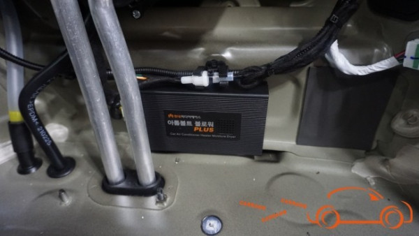

애프터 블로워 모터는 좀 더 선을 빼서
여기로 시공합니다
트렁크 오른쪽 벽면입니다
요렇게 순정 모터에 연결해주는 거죠

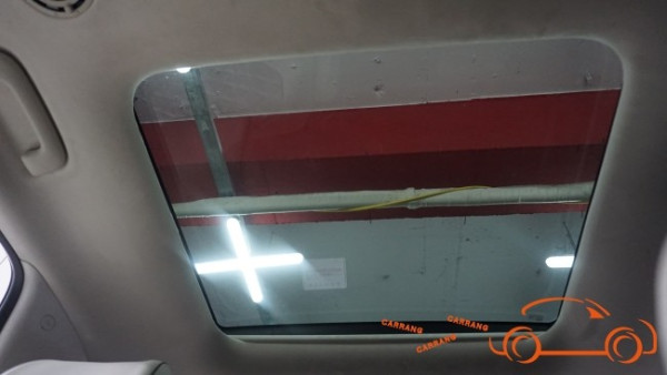

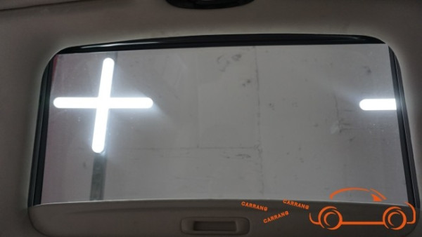

그리고 마지막은 썬루프 썬팅입니다
도어와 전면 등 테두리는 썬팅이 되어었는데
썬루프는 안 되어있더라고요
썬루프 썬팅을 하시는 고객님들은
썬루프는 열고 싶은데
너무 뜨겁게 내리쬐는 태양열이 부담스럽기 때문입니다
밝은 기분을 느끼면서 열 차단이 되면 가족과 함께하는 나들이가
더욱 기분이 좋아지겠죠?

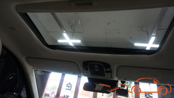

시공 전의 썬루프입니다
아예 투명한 유리는 아닙니다
하지만 열 차단이 되는 것도 아니에요
프라이버시 유리처럼 색이 조금 있는 유리일 뿐이에요
운전석은 투명한 유리에 가깝더라고요
열 차단율 70프로
스파이의 SPI 7시리즈로 시공했습니다
30프로 농도로 시공을 했습니다

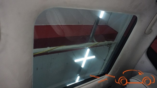

진한 썬팅을 하면
썬루프를 여나 마나죠
 그래서 전면에 적용되는 30프로 농도로 시공합니다
우리 가게 천정이 저렇게 생겼네요 ~
운전석도 같은 필름이 시공되었습니다
