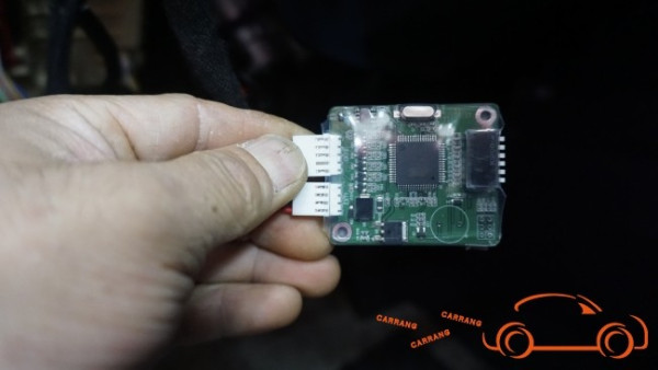

요게 넥쏘에 시공되는 통합 모듈입니다
한가지 기능이 더 있어서 그런지
모듈이 더 크더라구요~

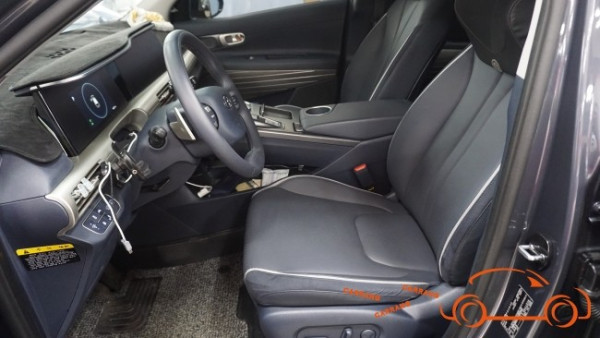

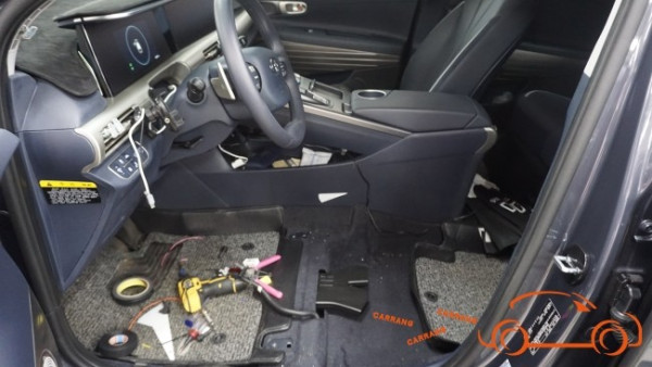

운전석을 탈거하고
차분하게 퓨즈 박스에 모듈 시공합니다
어차피 이지 액세스 모듈 작업을 하려면
좌석 탈거가 필요하긴 합니다

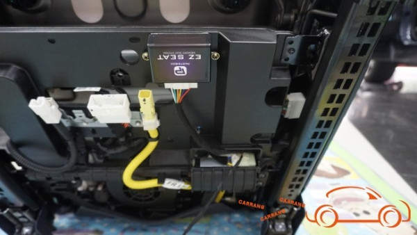

메모리 시트 시공비가 너무 비싸서
차선책으로 선택을 하시는 게 이지 억세스 제품인데요
이지 억세스는 메모리는 메모린데
자리를 기억하는 메모리가 아니라
시간을 기억하는 메모리입니다
시동이 켜지면 당겨지는 시간
꺼지면 밀리는 시간을 기억해서
자리로 돌아가는 거지
일반 메모리 시트처럼 자리와 각도를 기억하고 기능과는 다릅니다
그래서 금액도 많이 저렴하구요
