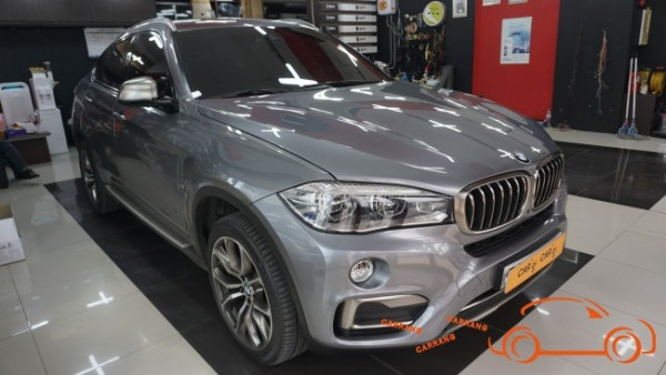

BMW X6가 입고되었습니다
시공하려고 차를 입고시키고

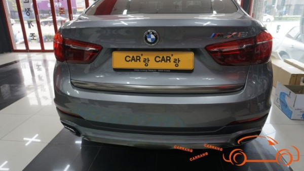

후측방 경보 시스템은 레이더 타입으로 시공이 될 거고요

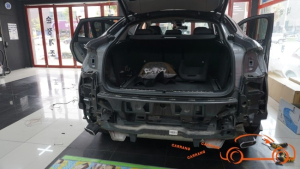

범퍼부터 탈거하고 작업을 시작합니다
요렇게요
레이더 사진을 깜빡하고 하고 사진을 못찍었으..........
레이더를 꼼꼼하게 시공하고 덮어주면 감쪽같습니다
이 사진이 시공 전 사진일까요??
후 사진일까요??
물론 후 사진입니다
시공 후 덮어 버리면 티가 안 나는 레이더 타입 후측방 경보 시스템입니다

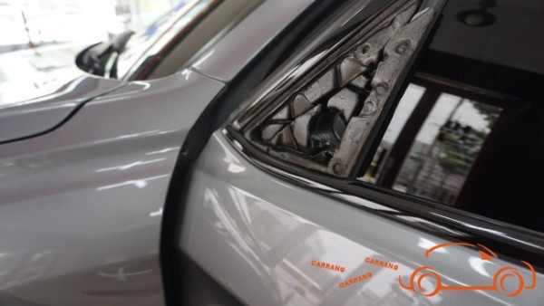

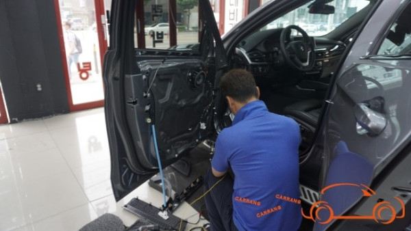

사장님이 배선 작업 중이십니다

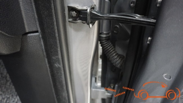

사이드 미러에 LED 연결하고 그 배선을 내부로 넣어야 합니다
BMW는 순정 배선 공간을 활용합니다
모든 차가 이 튜브 속 순정 배선 커넥터를 활용할 수 있는 건 아닙니다
간혹 저희가 도저히 탈거가 안되면 ....배선이 보일 수도 있습니다
하지만 BMW 차종은 안 보이게 시공이 가능합니다
전혀 티가 안 나죠????

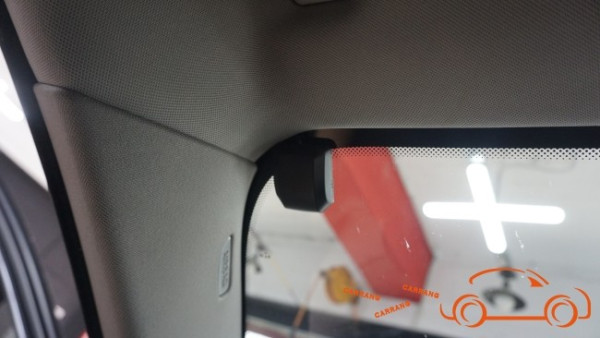

GPS를 구석에 붙입니다
속도에 따라서 작동을 하게끔 되어있어서
GPS 시공은 중요합니다

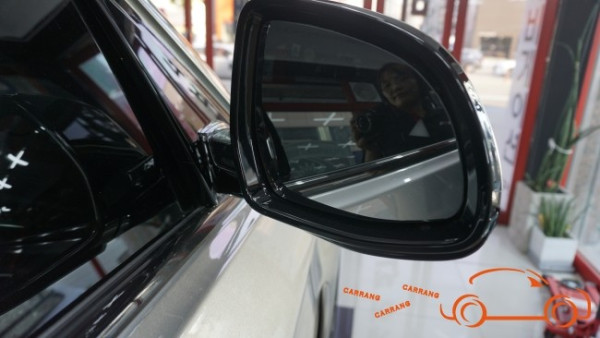

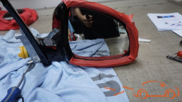

그리고 사이드 미러도 교체해야 합니다
교체를 하게 되면 BMW 순정 미러를 탈거하고
옵틱 글래스의 광각 미러로 시공을 하는데
고객님께서 영 내켜 하지 않았어요
근데 어쩌겠어요
저희가 순정 미러를 깎을 수가 없는 걸요...ㅠㅠ
사이드 미러를 통으로 탈거 후
테두리를 마스킹 합니다
스크래치가 안 나겠지만
그래도 호오오오옥시 모르니까요

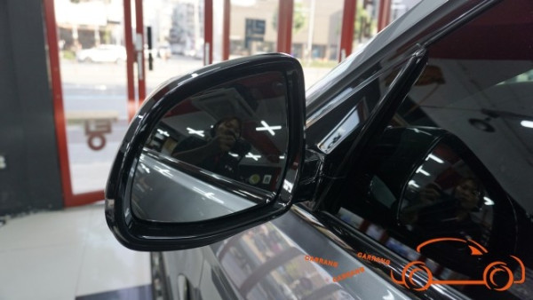

고객님께서 순정이 아닌 사제 미러를 다는 것을  내켜 하지 않으셨는데
속도 조절하러 다시 입고되었을 때는
완전 대 만족하고 계셨어요
광각 미러의 각이 그렇게 좋고 환하게 보이는지 몰랐다고 하시더라고요
후측방이 아니라 해도 광각 미러만 교체하시는 고객님들이 계시거든요

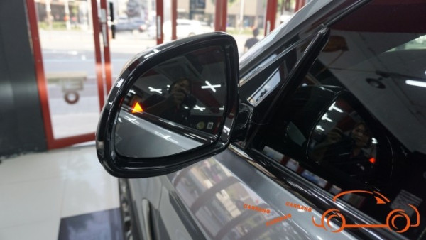

사이드 미러가 교체되었습니다
오른쪽 부분에 삼각형이 생겼죠???
평소에는 이렇게 LED 점등이 되지 않다가
옆 차선에서 장애물이 다가오면
요렇게 점등이 됩니다
일반 주행 중 장애물은 그냥 주황색으로 점등이 되고
차선 변경이나 좌, 우회전시 다가오는 장애물에는
붉은빛으로 반응합니다
붉은빛이 들어오면 좀 더 주의 깊게 주행을 하시면 되겠죠??
