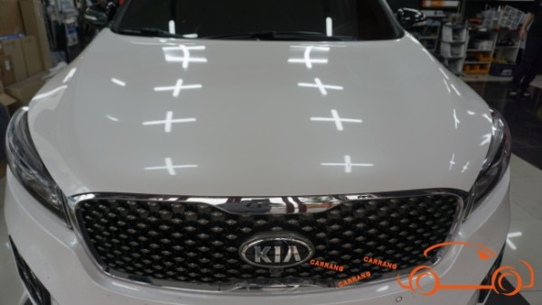

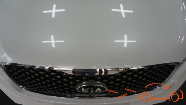

올 뉴 쏘렌토가 입고되었습니다
전면의 본넷에 레터링을 붙이구요
기아 엠블럼을 브렌톤으로 바꿀 겁니다

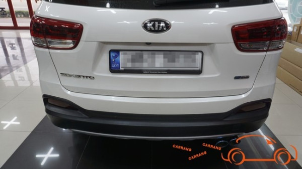

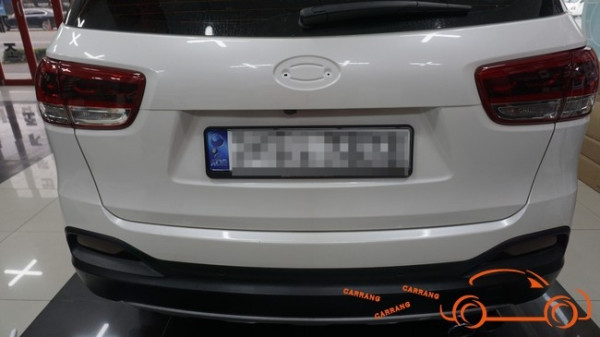

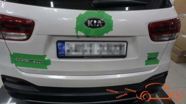

뒷면도
기아 엠블럼과
에코 다이나믹 엠블럼
그리고 쏘렌토 레터링을 다 떼고

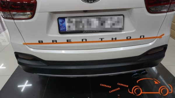

브렌톤 리어 엠블럼과 와이드 레터링을 시공할 예정입니다

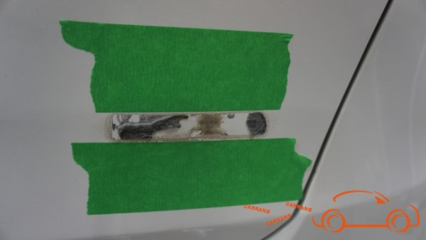

차에 스크래치가 나면 안 되니까
테두리를 전부 테이핑 합니다
드라이어로 살살살 열을 가해서
양면테이프를 무르게 한 다음
얇은 헤라를 밀어 넣어서 이렇게 기존의 것들을 탈거합니다

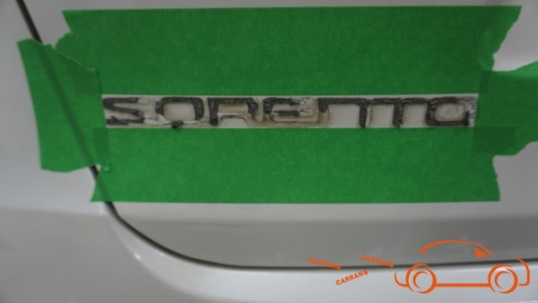

세월의 흔적이 느껴지는 오염과
잘 떨어지지 않는 양면 테이프가 남아있죠?
테이프를 떼어줄 때 그냥 안 떨어지고
제거제를 써서 양면테이프를 약하게 만든 다음 닦아줍니다
오염도 일반적으로 잘 닦이지 않기 때문에
다른 클리너를 사용해서 깨끗하게 닦아줍니다
그리고 혹시 몰라서 콤파운드로 한번 더 닦아줍니다
아주 깨끗해졌죠?
기존에 레터링과 엠블럼이 안 붙었었던 거처럼 말이죠

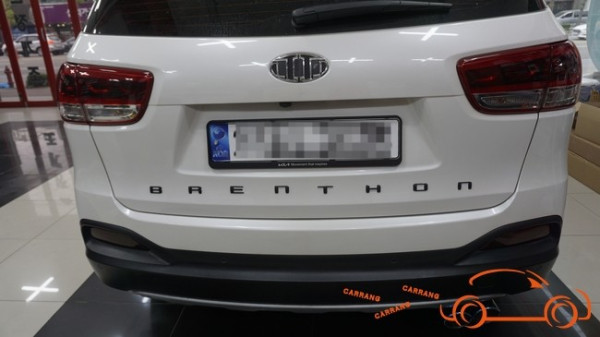

여기에 양면테이프 접착 증강제를 발라주어서
엠블럼을 바꾸고
레터링도 시공합니다
두 가지를 같이 보면 이런 느낌이네요~~

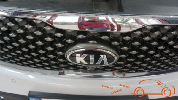

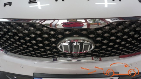

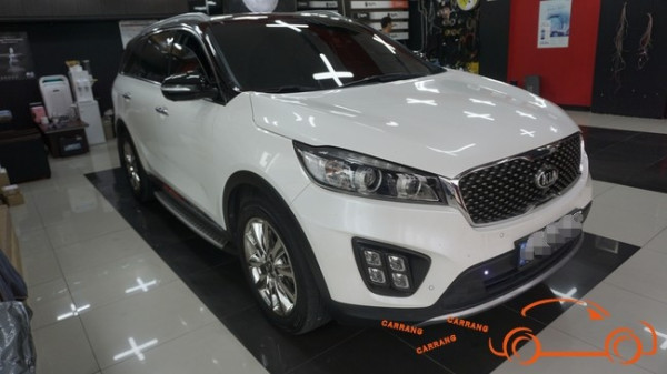

전면으로 넘어가면 이렇게 그릴에 엠블럼이 있답니다
여긴 양면테이프 부착 형태가 아니라
고정 형태로 되어 있어서
범퍼를 탈거 해야 합니다
내부에서 빼줘야 하기 때문에
범퍼를 탈거하지 않으면
탈거가 힘듭니다

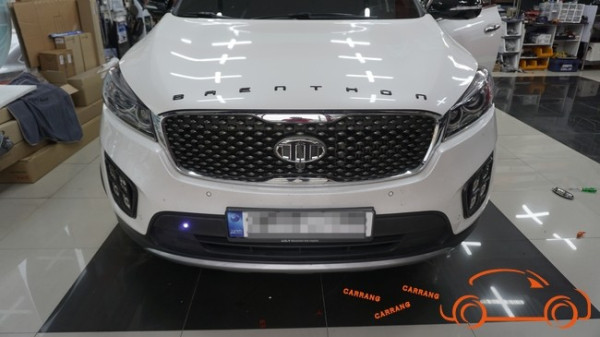

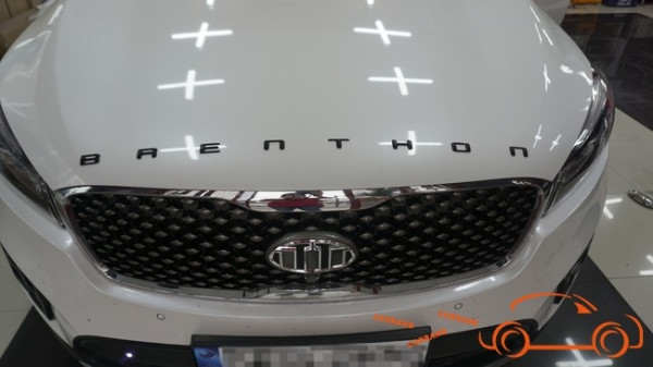

엠블럼과 레터링 시공이
전면부도 끝났습니다
국산 차이지만 국산차 아닌 듯
분위기를 내었습니다
레터링은 일부러 블랙 무광으로 했습니다
차량의 컬러가 흰색이라서
무광 블랙으로 하시면 조금 더 고급스럽고 차분한 분위기를 낼 수 있거든요
엠블럼 교체 후 깔끔하게
범퍼도 재조립했습니다

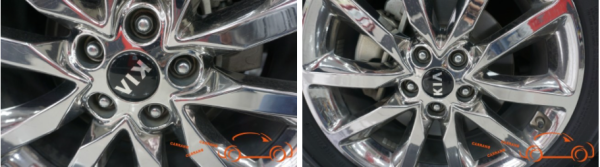

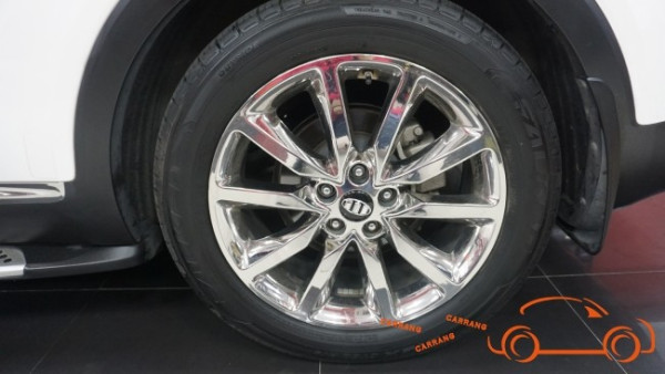

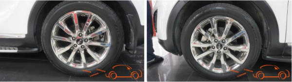

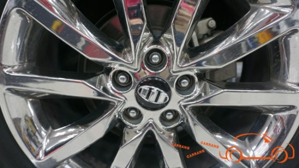

혼캡과 휠캡은 탈거없이
바로 부착하기 때문에
쉽습니다
이렇게 기아의 엠블럼을 깨끗이 닦고
접착 증강제를 바른 후 엠블럼을 붙여줍니다
이렇게 교체가 되었습니다
앙증맞은 휠캡이 부착되었습니다~~
