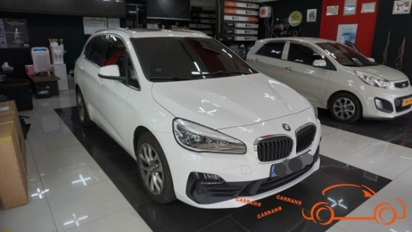

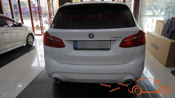

엑티브 투어러가 입고되었습니다

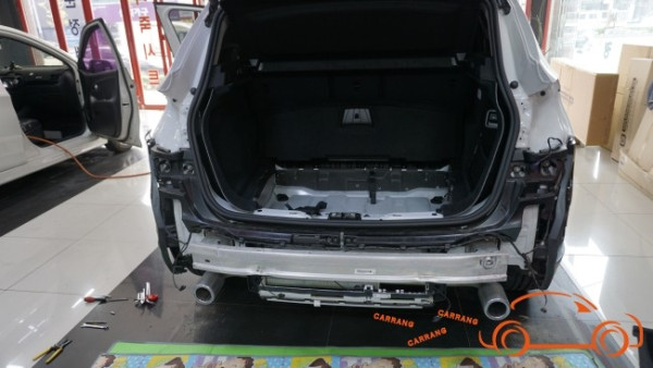

범퍼 탈거 들어갑니다
요즘 탈거 할 때 사장님을 도와서 제가 하기도 하는데요
수입차는 국산차보다 범퍼 탈거가 조금 어렵더라구요
무거운 건 아닌데
국산차와 방식이 달라서
아직은 제가 적응이 필요하겠습니다

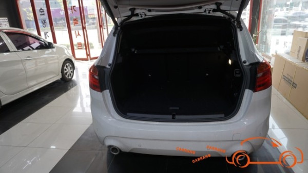

내부를 들어내기 위해서 도어를 활짝 열어둡니다
내부도 탈거
범퍼도 탈거~
단순하게 레이더만 부착하는 게 아니라
배선도 연결하고
깜빡이 신호 선도 연결하고
이래저래 배선 연결하면 꽤 도톰한 아이가 만들어지거든요
그래서
그 배선들을 수월하게 빼기 위해서 가급적 뒷부분은 다 탈거합니다

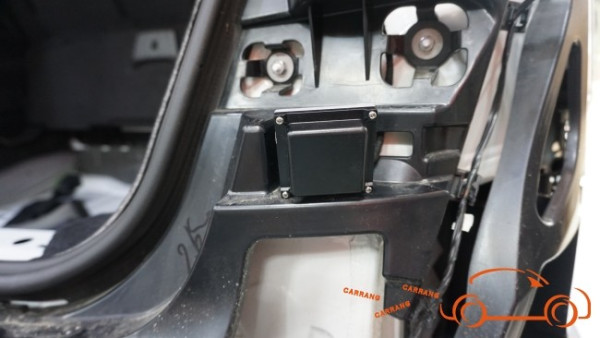

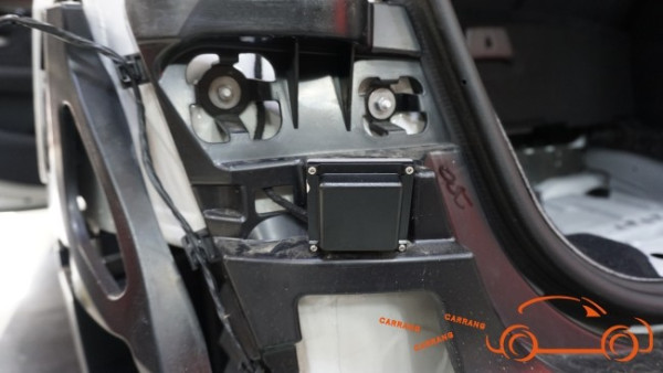

레이더를 고정했습니다
잘 고정되었습니다
아마도 순정이 시공되었어야 할 자리 같았어요
이렇게 시공 자리가 마련되어 있더라구요

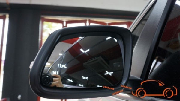

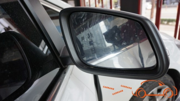

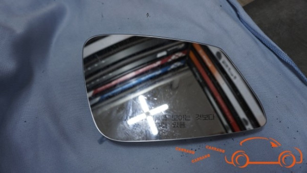

순정 미러 탈거하고
 옵틱 글래스 광각 미러
BSA 용으로 교체합니다
옵틱의 광각 미러는 일반 미러와
후측방 알림을 받을 수 있는
BSA 용 미러 두 가지로 구분됩니다

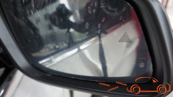

이렇게 삼각형이 가공되어있죠?
이 뒤로 LED를 연결해주면
알림을 받을 때 삼각형에 색이 들어옵니다

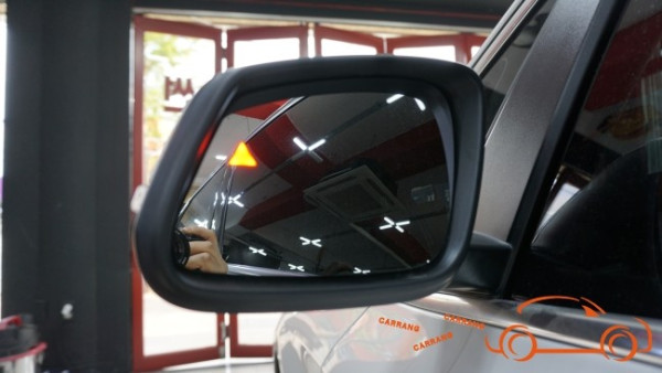

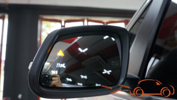

이렇게 일반 경보를 받을 땐 노란색
깜빡이를 넣어서 차선 변경을 원했을 때 위험하면
붉은색이 점등됩니다
삼각형의 색과
움직임으로 위험의 강도를 알 수 있답니다
