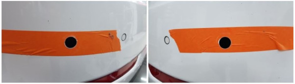

시공은 범퍼 측후면에서 이뤄집니다

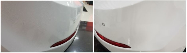

뒷부분에 후방 센서만 있었죠?

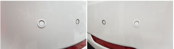

요렇게 센서가 들어갈 자리를 만들어 줍니다

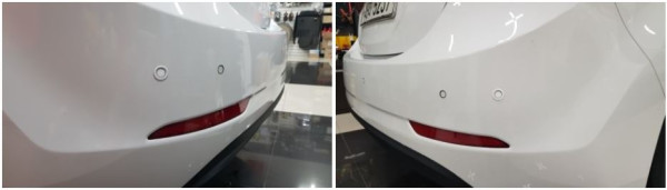

후방 센서에 비하면 조금 크죠?
가까이 찍어서 그렇지
사실 전체적으로 보면 그렇게 크거나 도드라지지는 않습니다~
슬쩍 뒤로 가서 찍어봤어요~
생각보다 사이즈 크지 않죠?

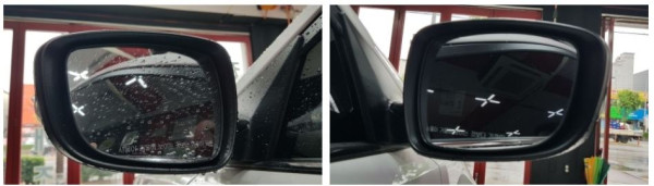

사이드 미러 시공을 합니다
뒤 범퍼에서 백날 감지를 해봤자
앞에서 모르면 무용지물이잖아요~
감지된 위험을 알리기 위해서

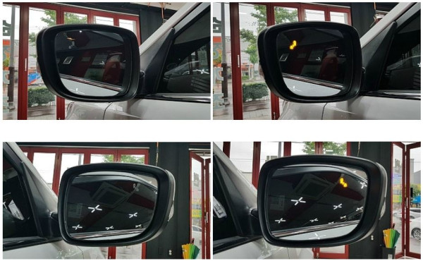

사이드미러가 사용됩니다
많이 보신 그림이죠?
순정 옵션에도 같은 그림이 있는데요
위험이 감지되면 저 그림이 점멸되면서 가르쳐 준답니다

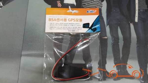

이 차는 gps를 같이 시공했습니다
BSA 전용 모듈인데요
 이 모듈이 없으면 수시로 감지되어서
정차나 신호대기시에도 알림이 되는데
같이 장착해주면
주행 중에만 감지가 돼서
(시속 35KM 이상일 때 감지가 됩니다)
조금 덜 시끄러워져요
