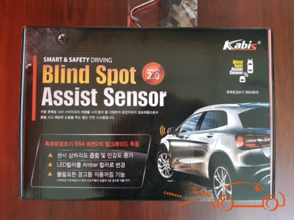

카비스 BSA 제품입니다
블라인드 스팟 어시시트 센서라는 이름에서 아실 수 있듯이
사각지대에 도움을 주는 센서죠
순정 BSD의 레이더 타입에 비해 감지 거리가 짧지만
(3M)
시공금액은
 ¼에 불과하니
금액 대비 기능이 훌륭하다고 볼 수 있겠습니다

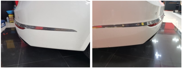

범퍼의 측 후면에 시공을 합니다
그래야 측방을 감지할 수 있겠죠
홀가공을 하는 과정은 조금 신경이 쓰입니다
높이와 간격을 정확하게 맞춰야 하기 때문이죠
센서를 시공했습니다
차량 색상과 동일하게 하면 좋겠지만
차량의 회사별로 같은 흰색이어도 톤이 조금씩 다르기 때문에
완전히 똑같이는 못 맞춰 드리지만
최대한 티 안 나게 맞춰 드립니다
지금 이 센서도 조금 때가 타면 차량의 색깔과 비슷해지지 않을까요????ㅎㅎㅎ

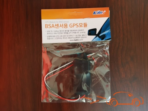

저희는 추가로 GPS 모듈을 시공하길 권하는데요
이 모듈이 없으면 정말 시도 때도 없이 경보를 해주게 되거든요
(예를 들면 정차 중에 옆으로 차가 지나갈 때라든지)
GPS 모듈을 시공하면 일정 속도(시속 30KM) 이상에서 작동을 하게 되기 때문에
원래의 목적인
주행 중 사각지대 위험 경보를 할 수 있는 거죠~~
