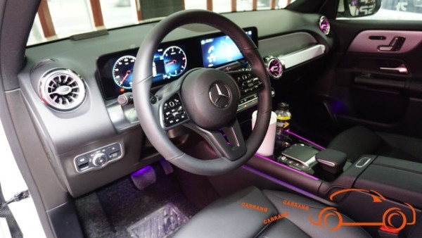

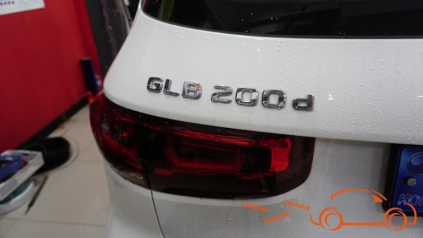

벤츠 GLB 220 D 가 입고되었습니다

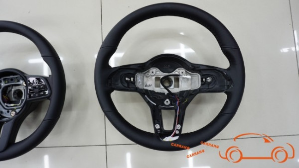

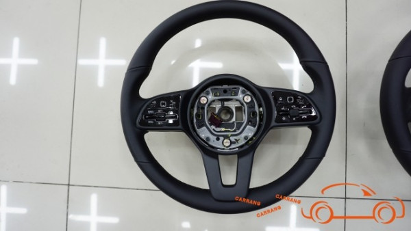

요것이 떼어낸 핸들이고요
요것이 시공할 핸들입니다
별로 차이를 모르시겠죠??
감쪽같이  순정처럼 만들어져지거든요

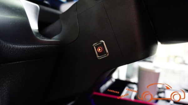

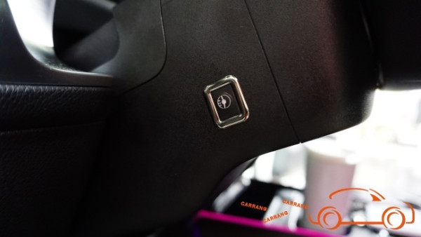

그럼 버튼은 어디로??
순정 시공은 아니니까
순정 버튼을 사용하기엔 무리가 있죠

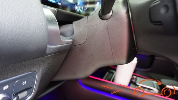

그래서 요기 핸들 뒷부분에 시공합니다
불편하다고요??
아니요 그러지는 않아요
국산차가 5년 전까지만 해도 버튼이 다 여기 달려 나왔었거든요
깔끔하게
시공했습니다
정확하고
깔끔한 시공이
또 카랑카랑의 특장점 아니겠습니까
처음이지만 처음이 아닌 것처럼
완벽한 교체 시공입니다
버튼을 누르면 요렇게 점등이 되죠

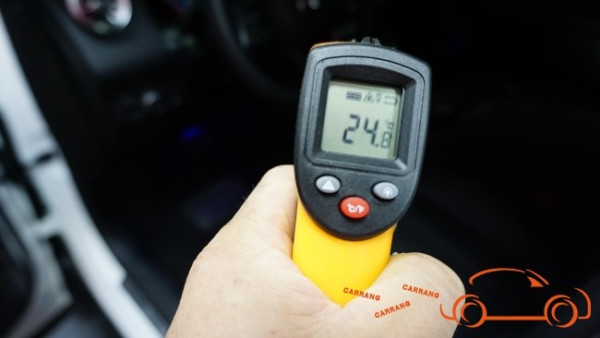

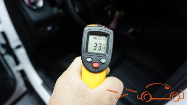

열선을 켜기 전 온도입니다
사실 지금 여름이라 24도나 나오는 거지
겨울엔 ..아시죠??
10도나 나오려나.....
30분을 운전해도 손끝으로 운전하는 그 느낌..
히터 바람 만으로 절대 따뜻해지지 않는 핸들
천천히 온도가 올라갑니다
33.9도에서 사진을 찍었는데
좀 더 올라갑니다
