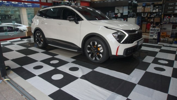

오늘은 스포티지 NQ5에 순정 연동 어라운드 뷰를 시공해보겠습니다
며칠 전 도어 스팟으로 입고되었던 차량입니다
어라운드 뷰 하고 싶어 하셨지만 이렇게 빨리 연락을 주실 줄은 몰랐습니다
휴가 기간 동안 처리(?) 하고 싶으셔서 촉박하게 예약을 잡았습니다

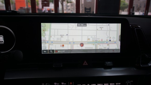

바로 이 커다란 네비게이션 화면이 아닐까 싶어요
네비만 보면 정말 정말 큰 차 같아요

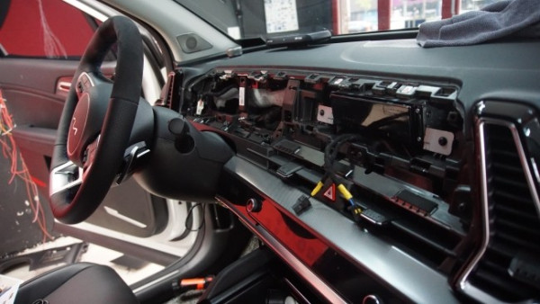

순정 네비에 사제품을 추가하려면
인터페이스가 있어야 하는데
바로 요 회사 제품으로 시공합니다
어지간한 인터페이스는 다 가지고 계시더라고요
네비와 계기판이 일체형이라 정말 어마어마하죠

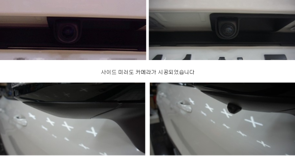

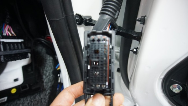

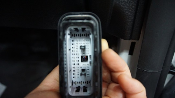

사이드 미러에 시공되어있는 카메라 배선을 빼기 위해
요 주름 관을 탈거합니다
순정으로 어라운드 뷰 옵션이 있는 차량이라서
네모난 자리가 있죠
원래 순정 어라운드 뷰 커넥터는 네모거든요
저희는 일반 배선으로 뺄 거지만
요 공간을 활용합니다
깔끔하게 빼주는 거죠
후방 카메라 교체를 위해
트렁크를 열려고 하는데 잘 안 열립니다
그래서 고객님이 인지하고 있는 줄 알고 출고했는데
오토 큐에서 저희 카메라 시공 때문에 그런다고 했답니다
저희가 카메라 시공하기 전부터 안 열렸는데.......
아..오토 큐 직원분...증말...
후방카메라는 별로 티가 안 납니다
순정 커버를 그대로 씁니다

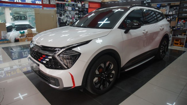

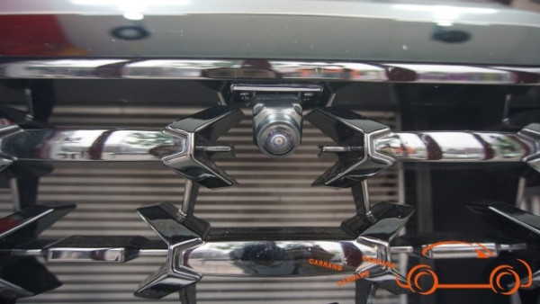

전방 카메라를 시공했는데
그릴 살이 하나 잘려있죠???
전방 카메라를 시공할 때 그릴이나
번호판들이 시선을 가리지 않아야 하는데
저 그릴 살이 돌출되어 하필 딱 가려가지구는....
그래서 나중에 고객님이 혹시나 그물망 하러 오시면 저희가 저렴하게 해드리려고요

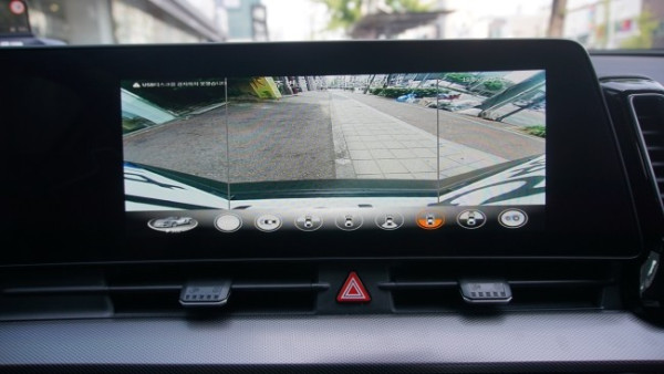

보정합니다

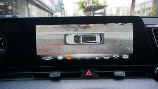

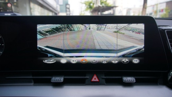

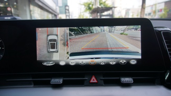

오올~~~~~ 요 커다란 네비게이션 화면을 다 이용해버립니다
지금은 양면이 동시에 보이는 상태입니다
좀더 크게 전체 화면을 보고 싶으면 방향을 전환하면 됩니다

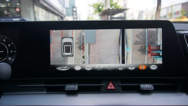

전면부인데
화면이 분할이 되어있죠?
전방 카메라뿐만 아니라
측면의 카메라까지 활용한 전면 뷰이거든요

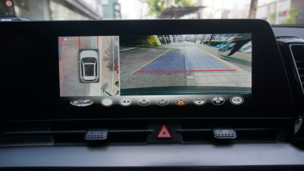

후면도 마찬가지로 이렇게 볼 수 있어요
전방에 주차 가이드라인 생성되었습니다

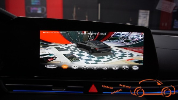

보정판 말고 밖에서 실사로 찍어오라고 했더니
사장님이
3D 화면은 안 찍어 와부렀으...
3D 어라운드 뷰를 시공했는디
3D 화면을 못찍다니.......힝..
저번에 시공한 아반떼에서 빌려왔습니다
네비게이션 화면비가 비슷해서요
요렇게 입체감 있는 느낌이 3D랍니다

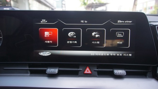

다른 설정이 필요하시면 이렇게 메뉴에서 하시면 됩니다
