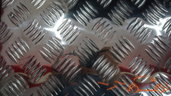

요런 알루미늄 체크 바닥이 대표적입니다
작년엔 2주 사이에 가격이 오르기도 하더라구요
고객님이 가격 알아보고 짬 내보다
또 올랐거든요
그래서 더 오르기 전에 시공했습니다

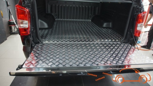

다양한 바닥이 있지만
이 체크 바닥이 인기 있는 이유는
이 도출된 부분이 수납 된 물건을 잡아주는 역할을 하거든요
그리고 플라스틱 바닥은 약한 느낌이 있잖아요
트렁크보단 적재함에 가까운데
좀 더 튼튼한 느낌이면 좋으니까요

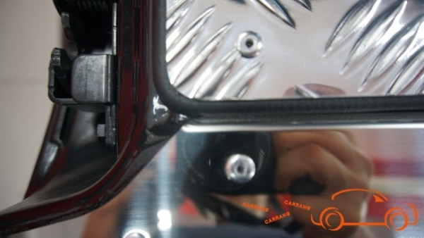

가끔 다른 곳에서 이런 바닥을 시공하고 오시는 고객님들 차중에서
볼트로 조임이 되어있는 경우가 있습니다
근데 렉스턴 적재함 바닥은 플라스틱 판이라
 아무리 피스를 조여도 잡아주는 게 없거든요
그러니 나중에 피스가 풀리게 됩니다
플라스틱 면과 알루미늄 면을 붙여서 고정을 하는 역할을 해야 하기 때문에
절대 여기에 피스로 조임을 하면 안 됩니다
리벳으로 꽉 잡아줘야 합니다
피스로 고정하면 나중에 풀려서 알루미늄 바닥이 들뜨게 됩니다
여기를 피스 고정해주는 곳은
작업이 성의 없는 게 아니라
제품과 차에 대한 이해도가 없는 거라고 볼 수 있어요

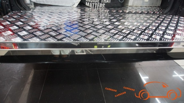

고객님이 중요하게 생각하셨던 도어 엣지 부분입니다
높이가 있는 칸에 짐을 싣다 보면 도어에 찍히기도 하잖아요
그래서 ㄱ 자 모양으로 엣지 부분까지 마감해드립니다
