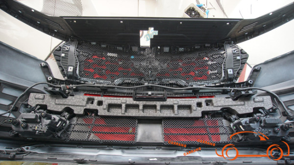

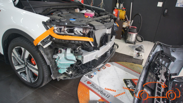

앞 범퍼를 탈거합니다
쏘렌토 그릴이 참 큽니다
그래서 대형 나방도 들어가게 생겼어요
고객님은 매주 캠핑을 다니시기 때문에
고속주행도 하시고
왠지 날벌레가 더 많을 것 같은 시골길도 많이 주행하시겠죠?
그래서 꼭 그물망을 하고 싶어 하셨습니다

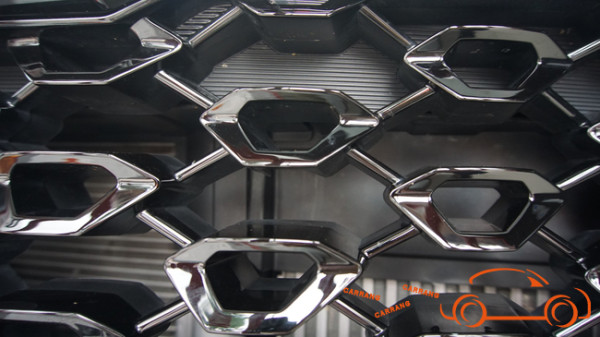

요렇게 범퍼 배를 뒤집고
내부에서 그릴 망 시공을 합니다

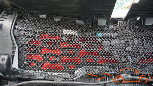

저희 카랑카랑의 그릴 망이
타 업체보다 더 짱짱한 이유는 바로 이 피스 고정입니다
물론 피스 고정이 불가능한 그릴이 간혹 있긴 합니다만
그러면 타카를 이용하든
글루건을 이용하든 어떻게 해서든 짱짱하게 해드립니다
다른 곳처럼 두어 곳 피스로 찔러 놓고 펄럭거리게 시공하지는 않습니다
피스 고정할 부분이 없는 하단 그릴은 케이블 타이로 고정합니다

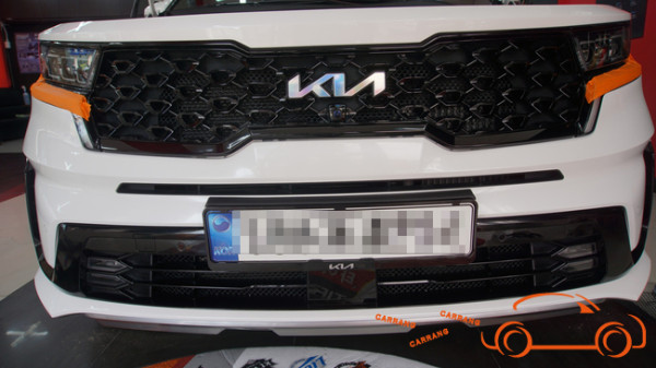

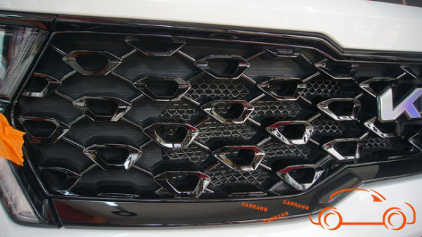

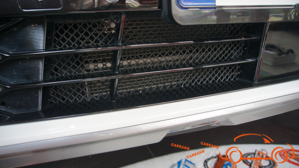

위아래 모두 시공이 완료되었습니다
바깥에서 보면 이런 느낌입니다
