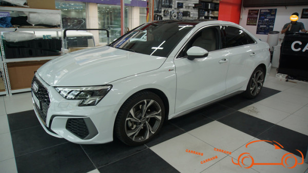

아우디 A3가 입고되었습니다

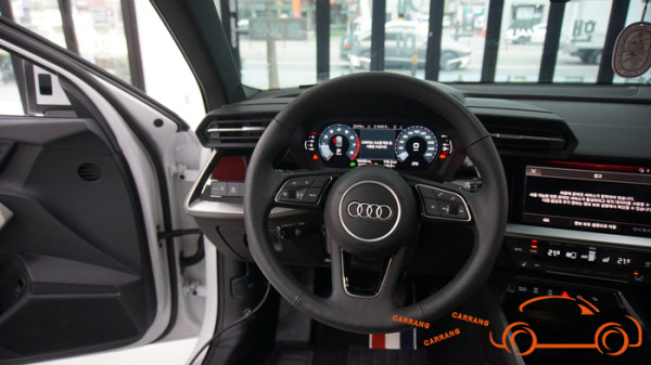

부드러운 나파 가죽을 새로 씌운 핸들입니다

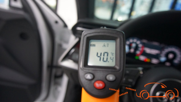

40도까지 올라가는 거 확인 가능합니다
집의 보일러 온수 온도 최고가 60도인데 손을 댈 수 없게 뜨겁거든요
그래서 저는 50도에 맞추어 놓고 찬물과 섞어서 씁니다
그러니 40도라는 온도가 얼마나 높은 온도인지 알 수 있겠죠??

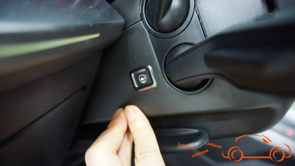

버튼은 핸들 뒤편으로 넣어드려요
2단으로 온도 조절이 되는 모듈이라
앞서 보여드린 40도가 너무 뜨겁다면 한 단계 낮추어서 사용하시면 됩니다

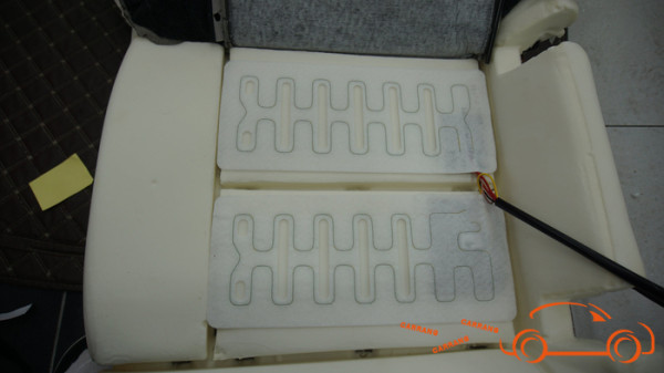

시트를 벗겨내면 뽀얀 스펀지가 나오는데요
요기에 열선 패드를 붙여주어요
차량마다 스펀지의 디자인이 다른데
아우디는 열선 패드와 딱 맞춤이네요
꼭 자기 것 같은 느낌~
아까와 달라진 점은 버튼이 새로 생긴 거 말고는
저희가 손댄 것이 티가 안 나게 시공됩니다
사실 여기 들어갈만한 사이즈가 아니었는데
저희 사장님이 순정 충전 단자를 조금 깎아내고
버튼을 안착시켰습니다
아이들이 조작하기 힘들면 앞좌석에서 몸을 틀어 손이 닿을 수 있는 위치로 시공해 드렸어요
