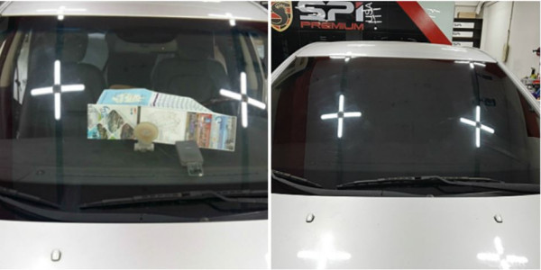

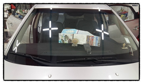

전면입니다
꽤나 투명하죠?
알고 보니 썬팅이 안 되어 있더라구요
얼마나 뜨거웠던지 네비게이션을 종이지도로 덮어두셨어요...  ㅜ.ㅜ

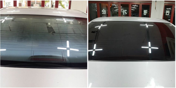

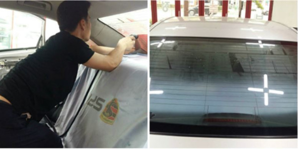

저를 깜짝 놀라게 한 후면썬팅
보이시죠?
필름을 완벽하게 붙이지 않아서 틈이 생긴 거
저렇게 썬팅을 하고 차를 출고를 시켰다니 상상도 못할 짓입니다
고객님이 아무래도 맘이 상당히 좋으신 분인듯......

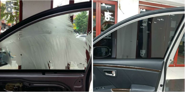

1열 유리도 마감을 이상하게 해 놨는데 사진은 못찍었네요....
후면의 필름을 벗겨내는 사장님이십니다
한 장으로 시공이 되어있으면 여자인 제가 벗겨내도 되지만
여러 장으로 시공된 필름은 꼭 사장님이 하십니다
열선에 문제 생기면 안 된다고....

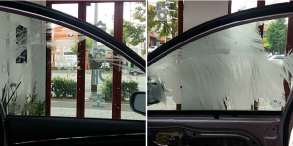

열심히 필름을 벗겨냈는데
유난히 잔존 본드가 많이 남네요
어느 면이든 본드가 많이 남아서 제거하느라 욕 좀 봤습니다
그나마 다행인 건 전면이 썬팅이 안되어 있었다는 거....

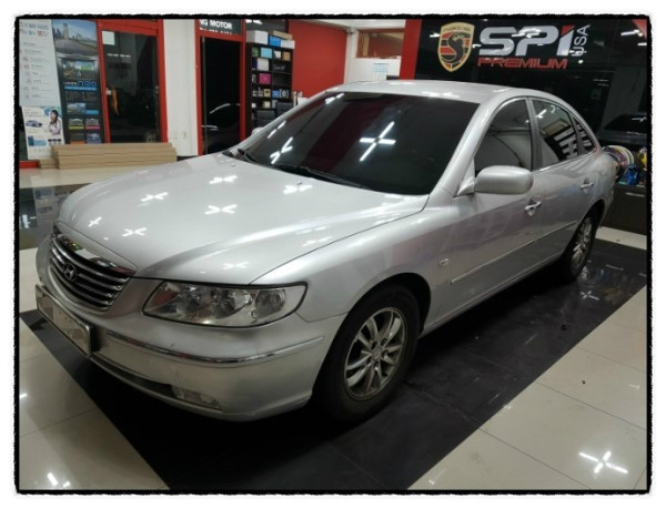

작업이 완료된 사진입니다
가득 남겨뒀던 본드는 다 지우고 이렇게 멋있게 썬팅을 해주셨습니다
뭔가 고급진 느낌!!
맑고 깨끗하다 못해 투명했던 전면이 이렇게 바뀌었습니다~~

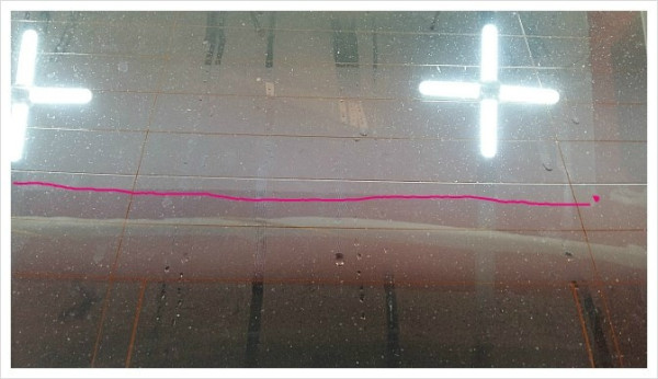

문제의 열선
그지같던 열선썬팅도 이렇게 말끔하게 작업을 해주신 사장님!!

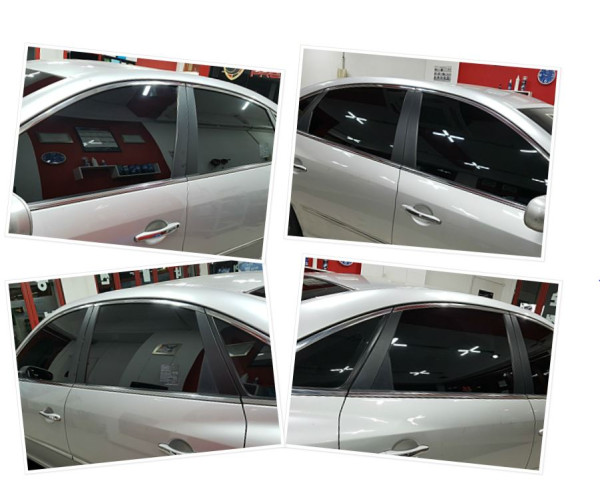

측면도 이렇게 멋들어지게 마무리 하였답니다

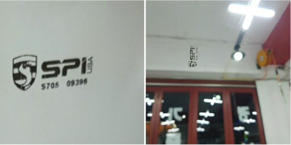

스파이 필름으로 다시 작업하시는 고객님들이 보증서를 보지 않고 어떻게 필름을 구분하냐고 물어오시는데
여기 로고를 보면
필름의 종류와 시리얼 넘버가 있습니다
S - SPI
7 - 70% 열 차단
05- 필름의 농도입니다
이렇게 해서
S 705라는 품번이 탄생을 하는 거죠
