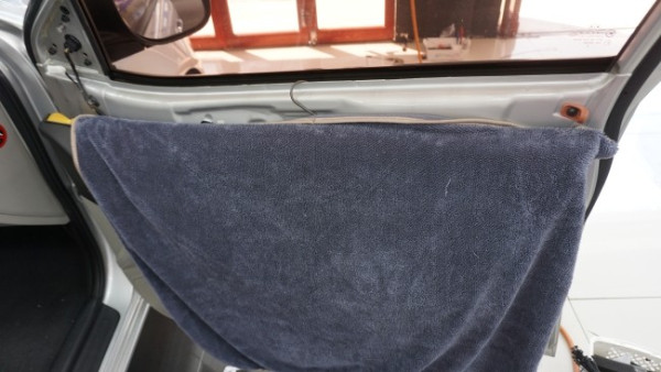

그리고 필름을 잘 시공하기 위해
도어를 전부 탈거합니다
완전히 탈거 후 시공합니다

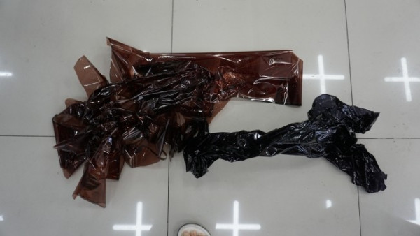

벗겨낸 필름입니다
작업을 해 보신 분은 아시겠지만
오래된 저가형 필름은 ..바스락거리며 부서집니다
이 부서짐을 최소화하기 위해
다양한 기교(?)를 부려가며 필름을 제거했습니다
필름 제거는 제가하고
청소와 시공은 사장님이 하십니다
도어의 필름은 갈색이고
뒤유리의 필름은
검은색인 걸 보아하니
중간에
뒤 유리만 시공을 한번 더 하신 듯해요~

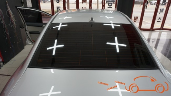

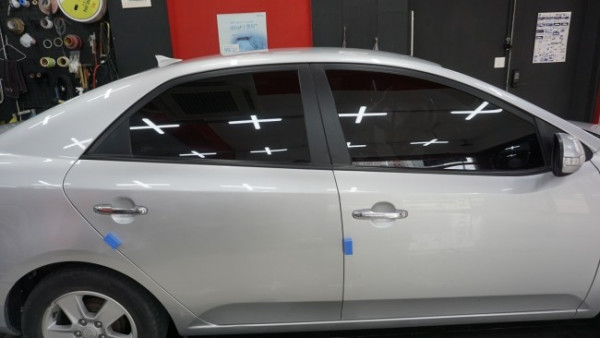

시공이 완료되었습니다

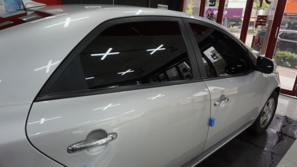

1열은 15%
2열은 5%인데
찐한 것 같죠??
이렇게 보면
안 보일 것 같죠??

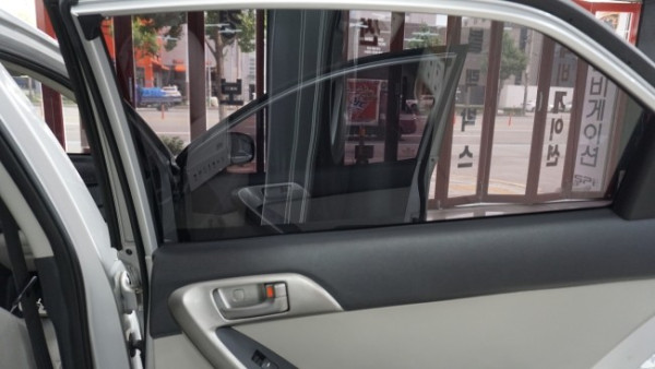

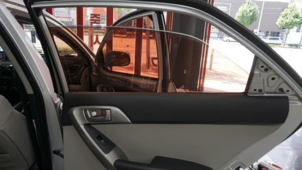

내부에서 보면
이렇게 밝게 보입니다

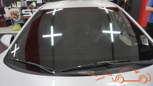

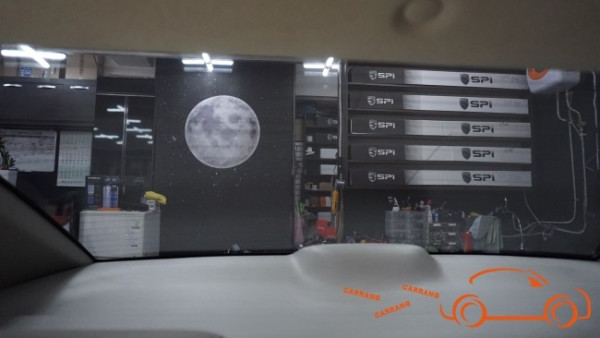

전면은 30% 농도인데
역시나 찐~~해 보이죠??

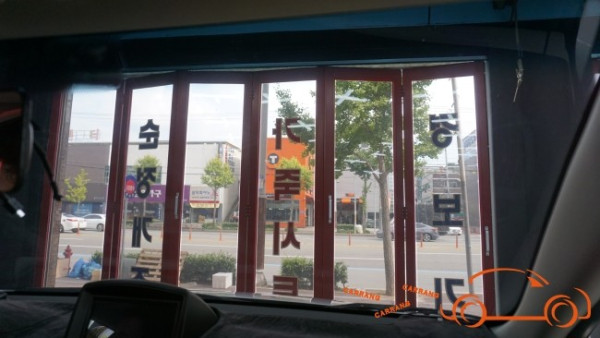

하지만 내부에서 보면
건너편의 나뭇잎까지 다 보일정도로
아주 좋답니다

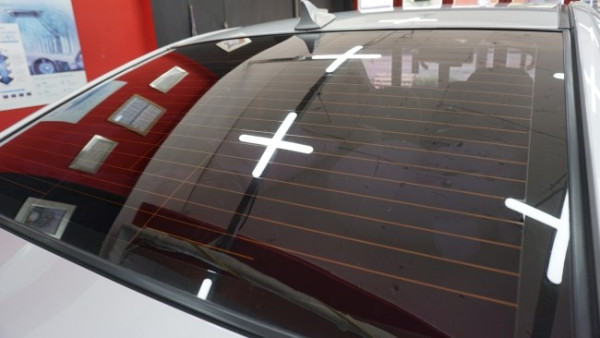

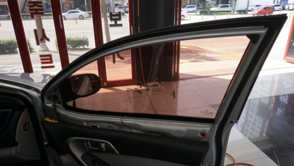

그럼 열선 5% 진한 농도도 어떨지 궁금하죠?
잘 보입니다
전면보다 더 잘 보이는 듯한
